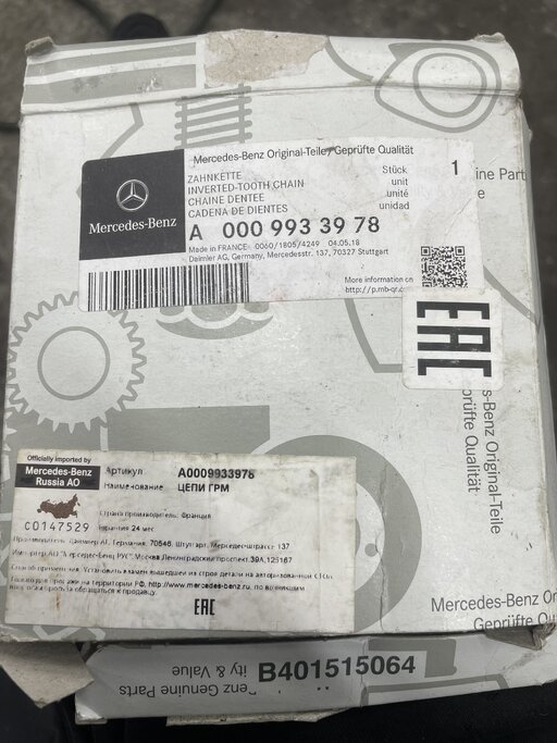

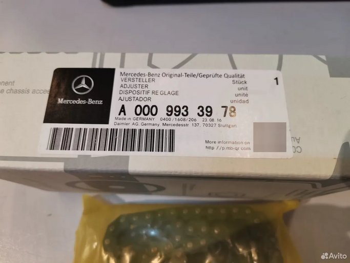

Для A0009933978 на авито есть несколько фотографий. И они разнятся. Как понять, что оригинальное, а что не очень?
1. Вот продается изделие ADJUSTER, без двоеточия в адресе http, без QR кода. Цепь в желтом пакете без надписей. На цепи нет выбитого IWIS и нет меток жёлтой краской.
2. Изделие Roller chain без QR кода, без адреса http, пакет с чётким шрифтом, внутри цепь со смазанными метками желтой и белой краской.
3. Inverted-Tooth chain, сделано во Франции в 14 году, логотип на синем фоне, после http есть двоеточие, но QR код заклеен. Меток краской вроде нет, пакет белый без напечатанных надписей
4. Inverted-Tooth chain, сделано во Франции в 21 году, логотип на чёрном фоне, адреса с http нет, QR отсутствует
Значит, 4 под вопросом.

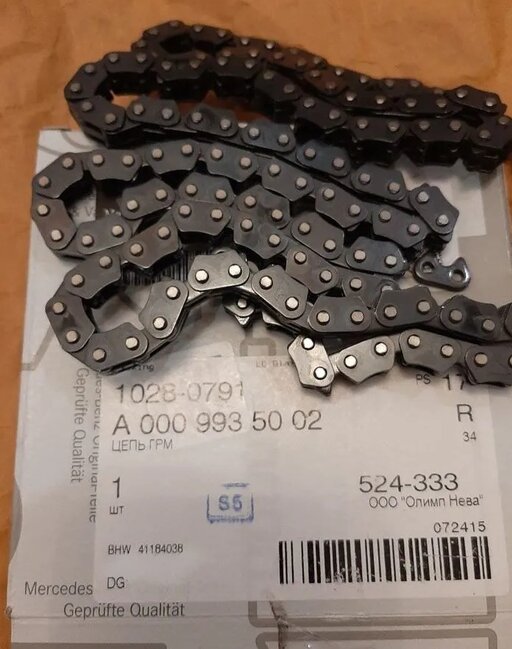

5. Inverted-Tooth chain, по наклейке сделано или упаковано во Франции в ноябре 22, логотип на чёрном фоне, адреса с http нет, QR код есть, сама цепь в белом пакете с неаккуратными косыми желтыми метками, вроде цепь сделана в сентябре 22.
6. Tooth chain, Франция 2021, формат написания даты отличается, QR код есть, на цепи видна одна аккуратная желтая метка, цепь в желтом пакете без надписей
Может, у кого есть фото годных цепей, которые если увидел в магазине, понял, что нужно брать и сразу радостный купил?
2019 год вроде как орига

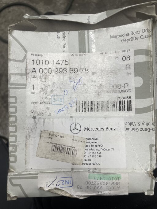

штрих код на последней правильный. (их несколько разных форматов, этот можно посмотреть, что он короче. формат
code-128.
у всех других - другая кодировка. code-39 и др.
ещё на коробке всегда должна быть маркировка размеров коробки.
сама цепь с маркировкой IWIS без левых цифр, цепь не в пакете, замок в пакете.
4,5 - левак
6 - похоже на правду.

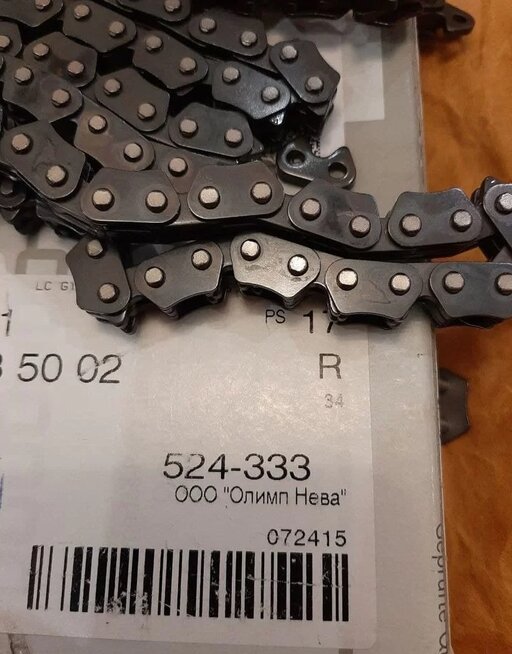

2. Имеет штрихкод в этой кодировке. И красивый пакет. Но смущают неаккуратные штрихи краской. Вообще, эти метки что-то значат?
Вот тут поподробнее расскажите.

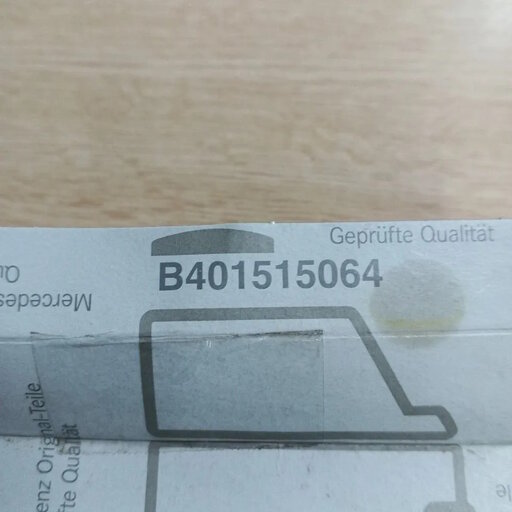

@dimas500 фотку смотри - там на торце коробки видно буквы и цифры. это маркировка упаковки (размер тары) техническая. на ориге оно всегда есть - если есть коробка. не важно - серый или коричневый картон. маркировка всегда такая есть.
только название запчасти не правильно написано,
метки для монтажа по меткам :) чтоб не мучаться. когда мотор снят и собирается грм не протяжкой.

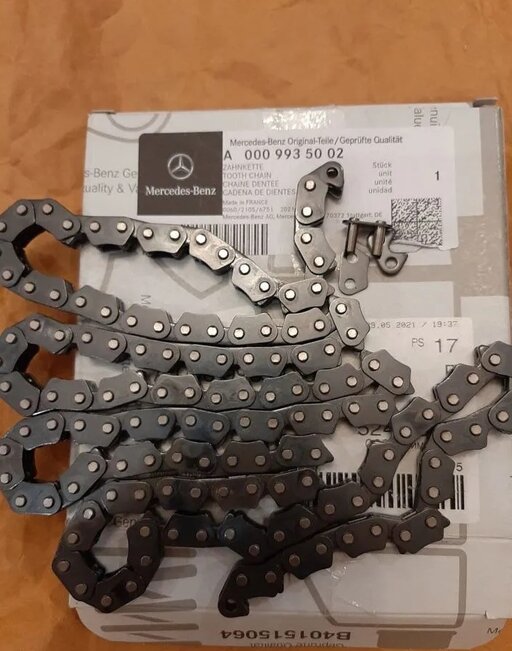

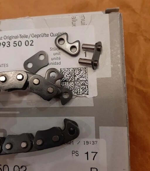

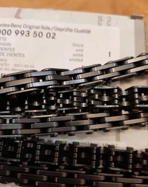

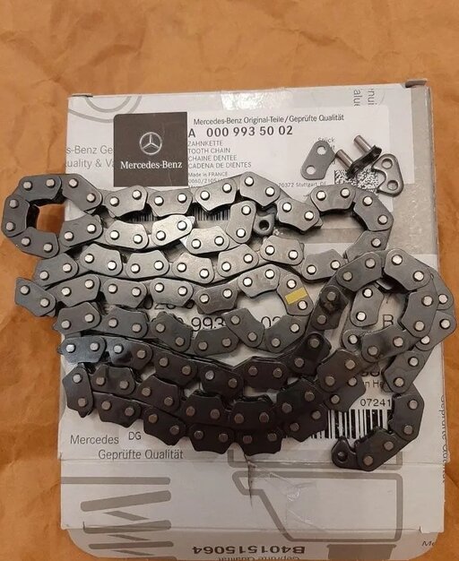

7. Кандидат на ориджинал
+ Длина штрихкода доходит примерно между вторым и третьим нулём артикула
+ Штрих в формате 128
+ Название одинаковое на всех языках
+ Код DATA MATRIX содержит правильный артикул с перестановкой символов
+ серая коробка вместо коричневого гофрированного картона
? Буквы шрифта съехали к логотипу МБ
? Было высказывание про оригинальные цепи без пакета, в пакете только замки. Здесь пакет, хоть и с красивым напечатанным шрифтом. Может, поменяли способ упаковки?!
? Название детали Tooth Chain вместо Inverted-Tooth Chain. Может, это норм и их больше не инвертируют?!
