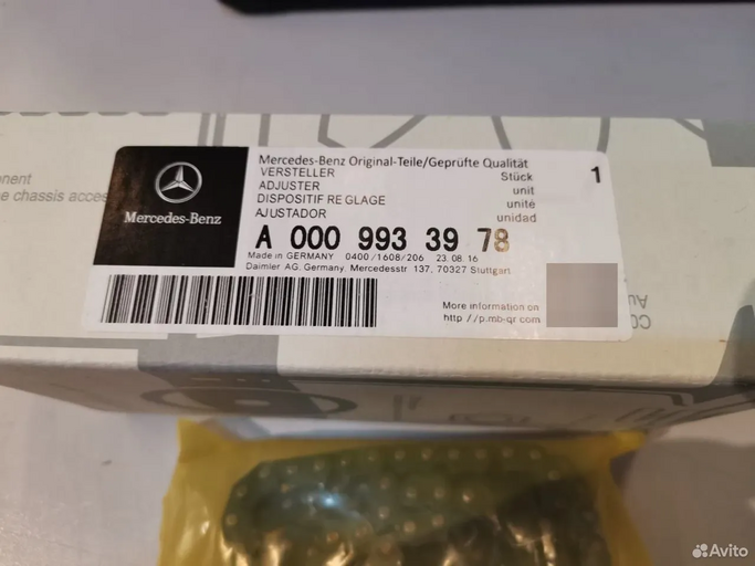

Для A0009933978 на авито есть несколько фотографий. И они разнятся. Как понять, что оригинальное, а что не очень?
1. Вот продается изделие ADJUSTER, без двоеточия в адресе http, без QR кода. Цепь в желтом пакете без надписей. На цепи нет выбитого IWIS и нет меток жёлтой краской.

Значит, 4 под вопросом.

штрих код на последней правильный. (их несколько разных форматов, этот можно посмотреть, что он короче. формат
code-128.
у всех других - другая кодировка. code-39 и др.
ещё на коробке всегда должна быть маркировка размеров коробки.
сама цепь с маркировкой IWIS без левых цифр, цепь не в пакете, замок в пакете.
4,5 - левак
6 - похоже на правду.
