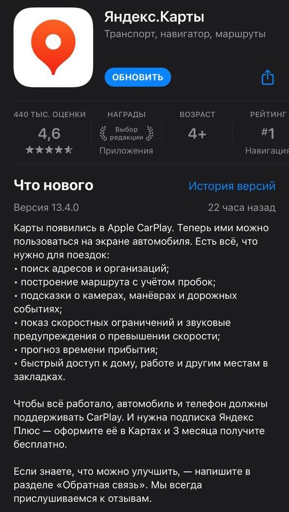

да и яндекс продвигает свой навигатор, и вряд-ли для карплея сделает когда-либо поддержку.
сделали-таки
Яндекс работает, проверено, единственный момент, пока не работает на приветственном экране ( где несколько приложений сразу), то есть слушать музыку и навигацию смотреть пока никак, видимо допилят в будующем.
