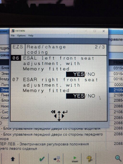

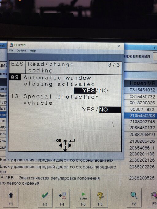

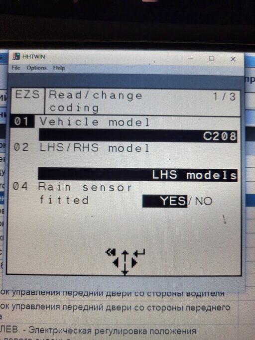

Притащили машину на перекодировку, моторный МЕ2.8, убрал из кодировки EGS, EWM и изменил тип коробки NAG на MG. В приборке тоже изменил на ручную коробку. Теперь осталась проблема с ESP, ошибка C1511-005, неправильная кодировка блока, по WIS ошибка ссылается на кодировку мотора. Можно это исправить, или ESP хочет только автомат коробку?
В замке кодировок коробки не вижу. В ESP кодировок нет, там только пробная поездка для адаптации датчиков.
