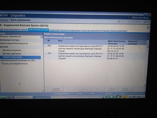

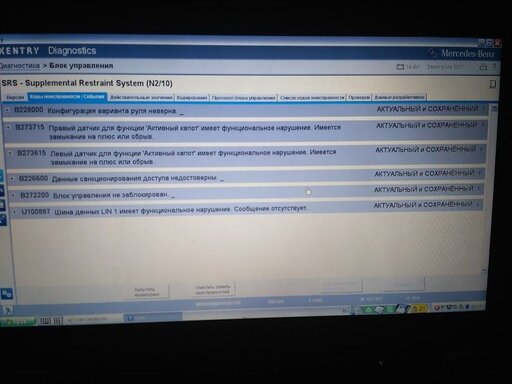

По СРС-установлен новый блок, как я понимаю его надо правильно сконфигурировать!? Подключение датчиков завтра проверю, но судя по скрину блок их вроде как видит? Раз показывает действительные значения!?
Прошу посмотреть скрины и соориентировать меня с дальнейшими действиями.

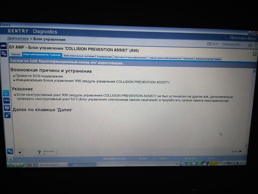

Вроде как все упирается в SCN кодирование!?

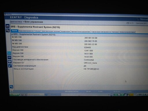

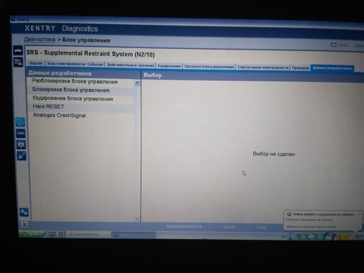

Еще, по вводу в эксплуатацию-машина приехала с блоком СРС, который был введен в эксплуатацию. Во всяком случае предпоследней ошибки не было. Я нажал на разблокировку, ожидая увидеть дальнейшее меню, а она прошла не спрашивая! По итогу получил, что блок не введен в эксплуатацию! Далее эксперементировать не стал!

зачем блок SRS меняли? их не надо никогда менять.... если только физически не залито.
SCN не обязательно , можно руками закодировать всё... если вы только влезли в разблокировку, и ничего не меняли - там-же сделайте блокировку обратно.

единственное, главное, если блок кодировать - все требуемые компоненты должны не иметь проблем. т.е. если в конфиге есть пиропатрон, датчик занятости или ещё что - это должно быть подключено, иначе блок не блокируется.
можно сделать и самому - посмотреть на что жалуется, закодировать соответственно и залочить.
ecoute/dts в руки, orc222.cbf - и вперёд.
Во как. Но у меня получается, что вроде как датчики есть, раз видно их действительные значения!? И что делать с другими ошибками?
Так же как быть с collision prevention assist?
надо привести блок в нужную конфигурацию, чтоб не было ошибок , и провести блокировку.
кодирование провести, при этом VIN прописывается и кодировка.
Вроде нет такого orc222.cbf , находил только orc222.smr-d . Может плохо искал конечно )
