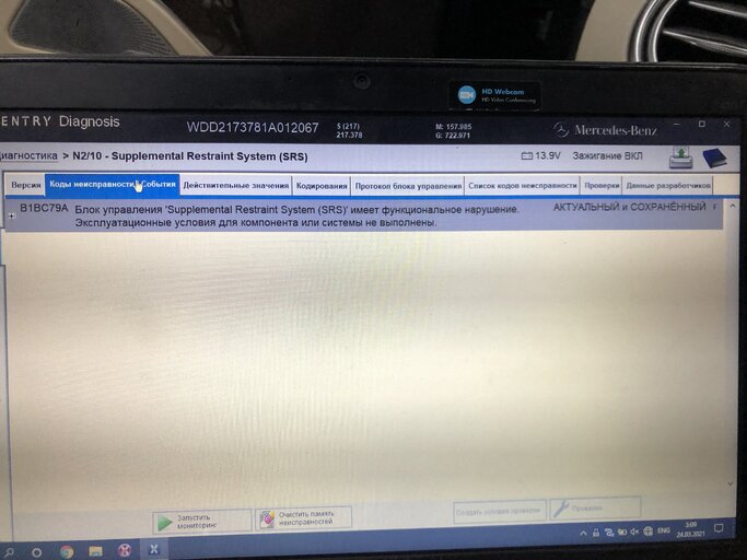

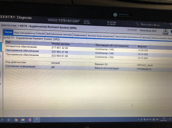

Все привет. Сильно не пинайте. Ситуация следующая. Машина после ДТП. Всю безопасность восстановили (поставили с донора б.у). Блок климата обновили, в краше был. Начали тереть ошибки srs и ноль реакции. По всей безопасности ошибки сохраненные и не стирает, но одна активная B1BC79A Блок управления SRS имеет функциональное нарушение. Эксплутационные условия для компонента или системы не выполнены. Блок разблокировал, ошибки сохраненные удалились. Снова заблокировал, осталась данная активная ошибка. Далее разблокировал блок через Xentry, загрузился в Monaco и через Monaco заблокировал блок srs без ресета. Машину завожу ошибки безопасности нет, захожу в Xentry ошибок по srs нет. Далее как происходит ресет srs и она снова появляется. Проливать flash пробовал разными софтами, толку нет. Не знаю, что делать. Другой блок подкидывал, пишет ошибка санкционирования доступа. Вин другой нигде не поменять в монако. Подскажите пожалуйста как выйти из данной ситуации малой кровью, не покупая новый блок srs.

Попробуй бу на машине пролить родным софтом мож вин подхватит ?
Пробовал бу через монаку проливать так же разными софтами. Не подхватил.
CurrentVin мой, Originalvin блока бу

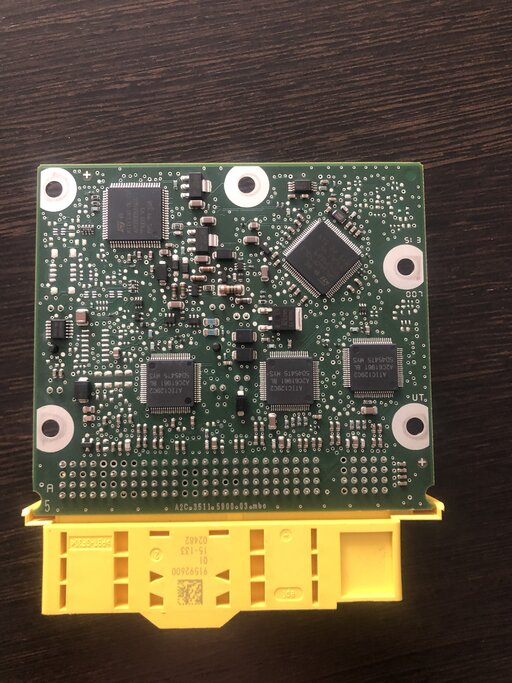

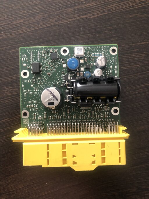

Там если стоит какой нить лютый tricore залоченый как в cpc ng например ни че с ним не сделаешь насколько я знаю ? надо ремонтника спросить кто нулит блоки подух
Фото внутрянки бы поглядеть ?
Все три софта проливал???
2 софта проливал, Аппаратный не знаю где брать. По внутрянке все данные в проце. Пробовал даже проц перекидывать в другой такой же srs. Думал может в железе дело.

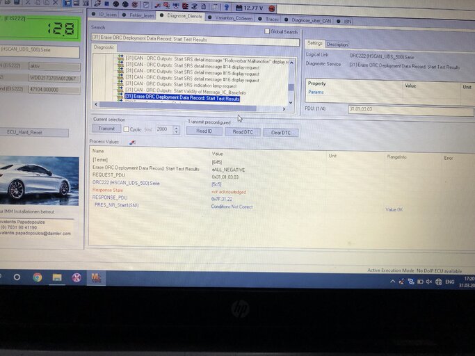

делали? и функции с EDR потыкать.
Проц перекидывать это самое последнее дело, лично, и блок чужой ставил и кодил без онлайна, все там делается по обд.

А вот второе сообщение подняться на уровень 1 и на разблокированном блоке куда-то войти. Я так не понял куда. Купил прибор для себя, точнее своих машин, а не предоставления услуг, не до конца ещё понимаю куда что делать.
