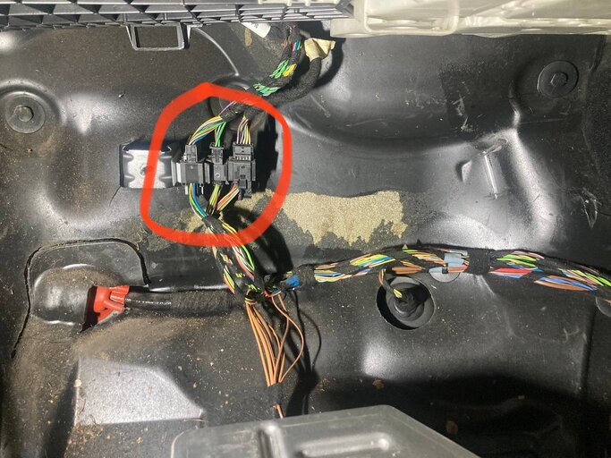

Два штекера с правой стороны зеленые были, не спала из за них.
Подскажите, пожалуйста, где именно эти штекеры или как они выглядят?
В ногах пассажира отодвигаете алюминеевую планку с блоками и прямо к кузову крепятся два штекера.
