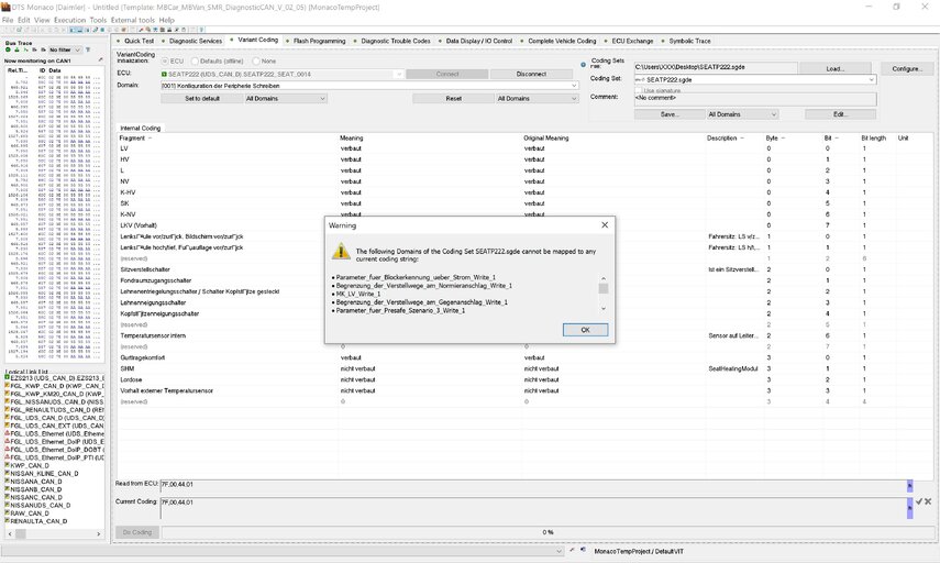

При сохранении кодинг сета (aed, sgde) вываливается такая ошибка:
Код:
The following Domains of Coding Set XXX cannot be mapped to any current coding string
Вариант в ксентри определился SEATP222_SEAT_0014, в ДТС такой же.
При этом файлы сохраняются, не проверял на правильность.
Проект SEATP222 весит 771 кб.
Вот файлы (сохраненные кодинги, smrd).
Причем кодирование проходит.
smrd брал в том числе и с ксентри 09.2023 и с проектов dts 9.02

вам перевести ? вы ГРУЗИТЕ кодировки, а не сохраняете.
и вам пишет, что то, что у вас в ФАЙЛЕ, который вы СУЁТЕ - есть ДОМЕНЫ, которые в ТЕКУЩИЙ блок НИКУДА НЕ ЗАСУНУТЬ.
совет - использовать AED и нормально вводные писать.
количество и размер доменов отличается от варианта блока.

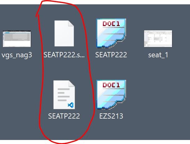

я именно сохраняю: -> SAVE ->
именно после сохранение сета у меня на рабочем столе волшебным образом появились файлы...
блин, я различаю эти 2 кнопки :cool:
