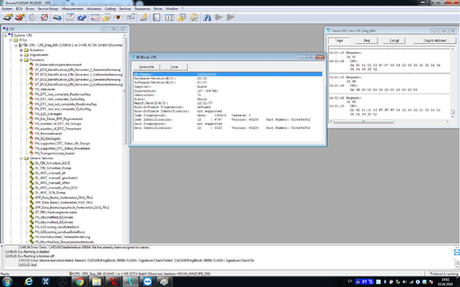

Так что в выводе информации? Тут блок пишет , что сигнатура кривая. Откуда файлики? При буте - пишет, что вариант бута.
Ждём информацию.
на картинке нет бута.
Блок в информации что пишет? В буте остётся?
13:53:21 Request:
31 E1 04 00 00 00 80 46 ED 5F 26 CF A9 6A FF 29
F2 93 E2 1E C0 C0 BD BF 37 B1 58 F4 08 CF 44 2A
98 3F 9A 3E 18 F8 C0 3B 75 2C 3B 00 7D 32 4B C5
B6 38 B5 0D B5 57 22 8C D5 0D DF FB 23 5E 8D F3
62 52 53 17 28 81 3C BF 05 86 D7 E9 98 EE EC 1A
97 BE 53 4A 79 67 7D 36 12 F2 6D 4E 33 D2 4B 00
A6 7C 3B 8C D6 B2 CE 7A C1 39 1C B1 11 2C 01 D1
BC 33 40 26 88 0E 1C 88 47 8F CA 02 49 50 BC 0F
53 59 3D 64 07 2B 9E
13:53:21 CR5:
71 E1 00 01 FF FF

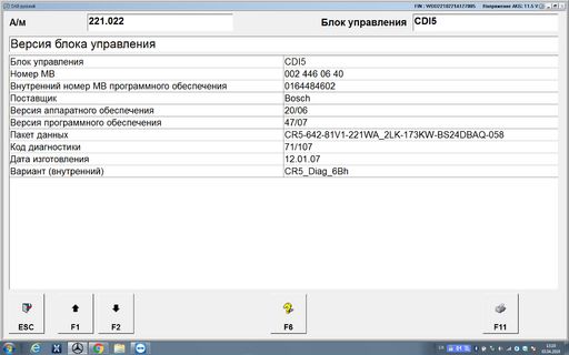

Что это? Информация кнопочкой в екоте открывается, окошечко, там версии пишутся...
да не шьется он, фото прошитого стоком не очень удачное, другие софты со сноской еu3, не принимаются, падает в бут, при 99% процентах идет проверка и блок отказывает
либо кодировать или тока через чиптюнинг
зачем тогда его сюда класть, если оно не подходит?
какие другие? откуда? автор пишет про интернет, блок жалуется на чексумму, фоток блока в буте нет.

вин выложен.
увидит, но варианта не будет, будет вариант бута, а не то, что сейчас!
Завтра выложу.
Без розетки акум.у авто садится быстро может не хватить на сток обратно прошить.
Завтра возле разетки буду. Выложу скрин
