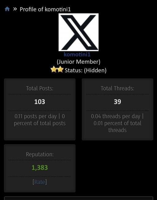

Вот этот тип

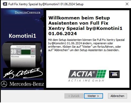

Внутри фикса лежит стандартный набор файлов для подмены и конфигассист от прошлой версии. Только я еще не видел что бы старый конфигассист вставал на версии 24 года, там вообще код другой.
По крайней мере сертификат не слетает. Только на машине проверить работоспособность не могу. Я sd4 подключил через блок питания для настройки
Да было бы решение. Подмена батника, который ксентри больше не воспринимает, подмена pdu, установка старого тулкита с подменой папки от 16го, добавление отсутствующих файлов конфига в Ксюху для тулкита и замена пду апи - это не решение.
Раньше это делал конфигассист автоматом, теперь пытаются это делать руками. Только конфигассист запускается с префиксами для конфигурации Ксюхи, а новый конфигассист этого не делает, убрали код вообще. Поэтому при коннекте сыпет ошибками.
Нормальные сборщики решения не выпустили до сих пор, потому что оно все еще говнянное. А есть те, кто под шумок решил постричь капусту на говнорешении.
