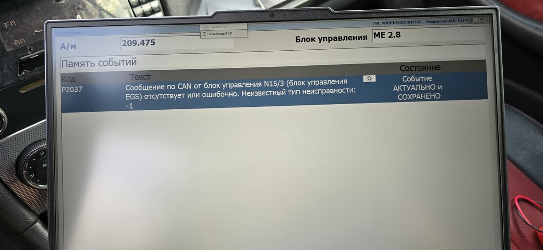

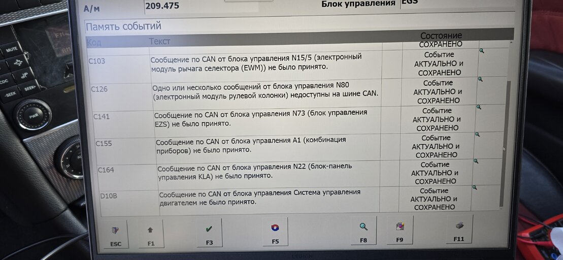

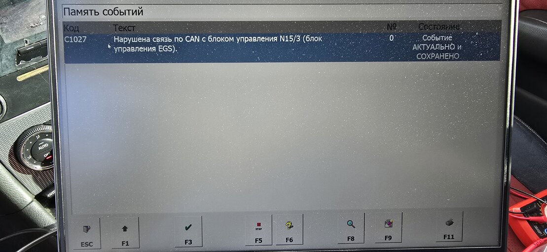

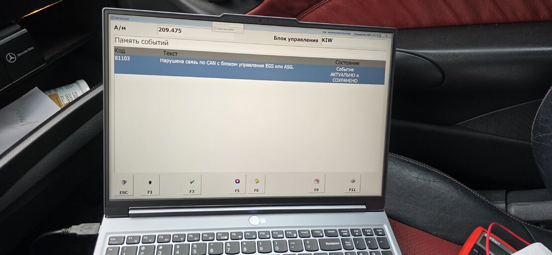

Итак, моя проблема:
Предыстория: Купил. Отжигал. Несколько дней каталась жена... И... Затем сожусь за руль я и обнаруживаю, что машина едет на одной передаче, т.е. коробка в аварии... Поскольку машину только купил не ожидал так быстро начать заниматься ее ремонтом... Начинаю искать как диагностировать, чем диагностировать... Узнаю про xenrty, устанавливаю... Обнаруживаю отсутствие связи с коробкой... Вообще нет связи с коробкой... Почитал форумы, заказал плату в АКПП, заменил плату, ура, коробка вышла на связь, но теперь куча ошибок по CAN...
Что я сделал: - открыл всю проводку, пороги с двух сторон, под капотом проверил sam передний, там же рядом блок управления двигателем... Все в идеале, никакой зелёнки, никаких видимых обрывов...
Основной вопрос: исходя из ошибок, с чего начинать? Может быть просто у меня не правильно закодированна новая плата АКПП???

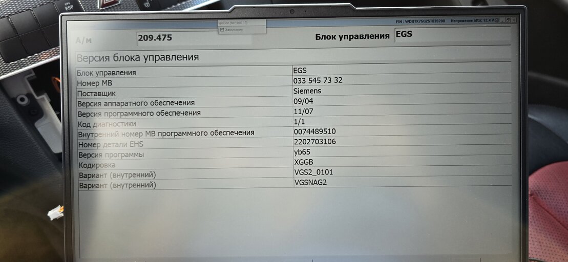

зашито не понятно что.
EHS на этой машине - 1406 1806 или 3106.
с этой платой нужно вписывать 1806.
после этого - оффлайном шить или
0335457332;0084485710;NAG2\0084485710_001.CFF;;1;NAG2;;BM=209.375|209.475|211.070|211.270|215.375|219.375|220.070|220.075|220.170|220.175|230.475,EHS_HW=2202701806;;A39_N-PLATTE;
шить и после этого уже кодировать. скорей всего VDE4
можно приехать, а консультациями личными я не занимаюсь. нет времени. если вам не понятно что тут написано - вам надо в сервис, самое простое - к дилеру. там легко и недорого онлайн закодируют и зашьют что надо.

Макс, я думаю что на этой машине изначально стоял EHS
A 220 270 12 06
машина 2004 года, только пошли 722.9
в каталогах разная инфа по ВИН, ерс и webpart
webpart выдает
A 220 270 12 06
Геша, вот именно что коробке 20 лет. И думаю ее уже давно меняли
Раз блок коробки не читался уже, то не факт что теперь правильно закодирована и флеш правильный
То что я увидел пока - софт неправильный. Туда шел только 0084485710
по плите выдает ***********1806. Но опять же - какая бы не была плита, она на кан не влияет

так я и написал "изначально стоял", имелось ввиду с завода, т.о. подразумевалось, что непонятно что сейчас стоит по железу.
то что сейчас неправильно закодировано это факт, кодировка и софт от 221-ого

В текущей комбинации я написал что нужно. При замене платы идет смена номера ехс.
если по правильному , то для 2202701206 только замена гидроблока в сборе.
понятно что в подавляющем большинстве все меняют плату и кодируют под другой EHS
Это потому, что формат епрома другой, он конвертируется и делается как надо. Не знаю почему они в дасе не стали так делать.
А номер ехс нужен в основном для подбора софта в комбинации с железом платы.
