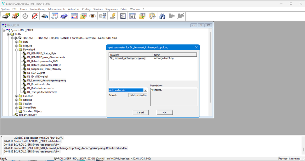

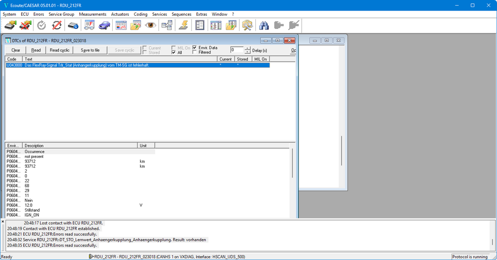

Приветствую коллеги, 292 кузов, сняли фаркоп, отключил блок управления, в замке убрал опцию 550, также в замке везде выключил блок TM. В блоке esp фаркоп также был отключен в кодировках. В блоке rdu212_fr висела ошибка по фаркопу. В этом же блоке выставил кодировку nicht vorhanden через команду dl_lenwert_anhaengerkupplung. Минут 5 все работает, затем снова появляется ошибка по фаркопу в блоке rdu и кодировка фаркопа автоматически меняется на vorhanden. Куда копать?
