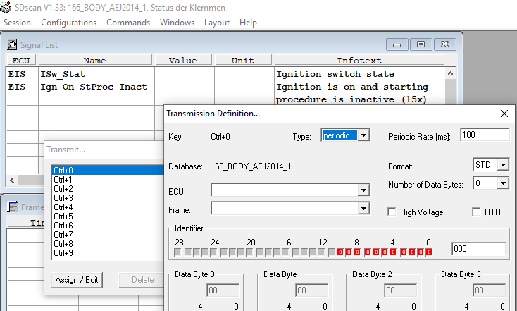

В SDScan-e есть ли "Transmit... F5" как у ее подруги "XS Monitor"?
Пока без sdconnect-oм открываю, но етого меню отсуствует.
Нет. она не для канхакинга.
Спасибо. Ето конечно правда, но иногда попроще использовать одну программу.
Все таки ida показала куда спрятано ето меню и как его показать - если интересно/нужно могу разместить детайли.
Завтра попробую работает ли оно или только дизайн.

Надо заменить "mon.cfg" с этот. Сделайте резервную копию на всякий случай.
Ето стандатны ini файл, которой закодирован с XOR как блеклист sdconnect-ов.
Те строки изменени:
TransmitFrame=yes
FlightrecorderSleep=yes
это модифицированный mon.cfg для отображения меню "Transmit" и "Flightrecorder sleep".
Должен стоять в корне программы
Оригинал в читаемый вид.
Первые 4 байта в нечитаемом файле - идентификация - не ксорятся.
  • mon.cfg.txt
    mon.cfg.txt
Код:
MON_34_DIsABLE_MENU_ITeMS]
;yes => full access    no => limited access
;removes model class and database access by removing menu items and dialog features
;selecting frames and signals will always be accessible
;removes also export logging buffer and transmit frames
ModelClassDatabaseEcuCan=no
