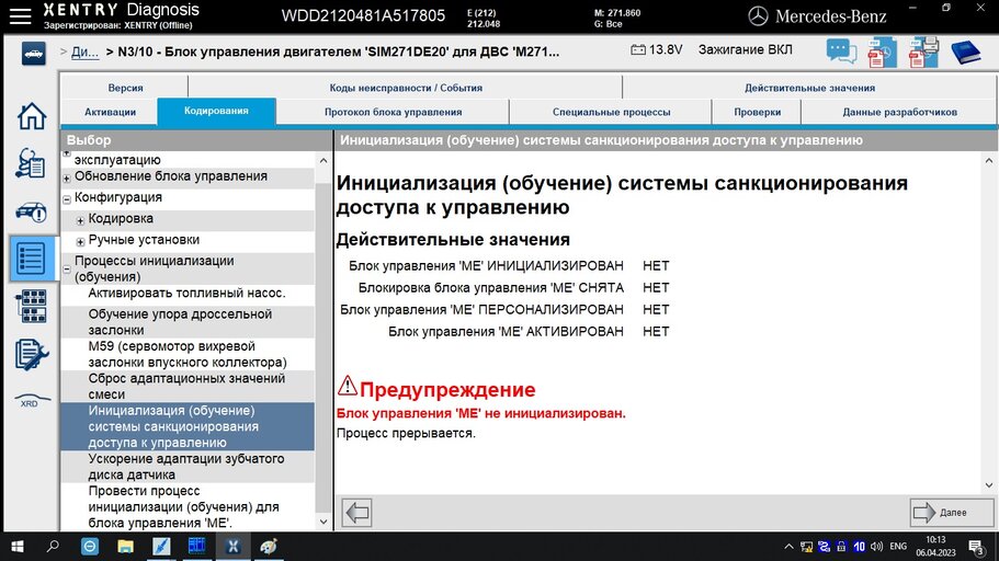

Не получается привязать блок к машине, пишет что блок не инициализирован. Как его инициализировать? Я вроде все уже протыкал в ведиаме, на несколько раз.
Предыстория- родной блок помер, привязали этот(который сейчас стоит), завести не смогли, машина уехала на другую станцию на ремонт двигателя. Двигатель починили, машина стала заводиться. Отдали клиенту, через два дня машина ехала и на ходу заглохла. Привезли на станцию где делали двигатель, подключили сканер, а там вот такое. Принесли блок мне. Чем его до этого нулили, как привязывали не известно.
Из того что попробовал, по переливал софты, софты льются, кодировки кодируются. Не записывается вин, не проходит инициализация, снятие транспортной защиты и т.д. вскрыл блок, думая что все это в еепроме лежит, залил от подобного блока, вин за показывал, но статусы как были "нет" так и остались "нет".
Ну и как всегда, что с ним делать?
А ведьме что писал блок? Вин через ведьму тоже не принимает?
Код:
10:52:06 Service SIM271DE20::SES_Extended_P2_CAN_ECU_max_physical. Result: 50 ms
10:52:14 Service SIM271DE20::DJ_Zugriffsberechtigung_Abgleich. Result: 00
                10:52:21 Error: DL_ID_VINCurrent failed..
10:52:30 Service SIM271DE20::DJ_FBS_Aktivieren. Result: Activating not OK
10:52:32 Service SIM271DE20::DJ_FBS_Personalisieren. Result: Personalizing not OK
10:52:35 Service SIM271DE20::DJ_FBS_Personalisieren_Aftersales. Result: Personalizing not OK
10:52:38 Service SIM271DE20::DJ_FBS_Status_Aktivierung. Result: Not activated
10:52:40 Service SIM271DE20::DJ_FBS_Status_Authentifikation. Result: Authentification not in progress
10:52:43 Service SIM271DE20::DJ_FBS_Status_Initalisierung. Result: Not initialized
10:52:44 Service SIM271DE20::DJ_FBS_Status_Neutralisierung. Result: Not neutralized
10:52:46 Service SIM271DE20::DJ_FBS_Status_Personalisierung. Result: Not personalized
10:52:57 Service SIM271DE20::DJ_FBS_Status_Transportschutz. Result: Transportation Protection locked

[Tester] [7e0]
StartCommunication eALL_POSITIVE
SIM271DE20.M80D10 [7e8]
Response State acknowledged
RESPONSE_PDU 0x50,03,00,32,00,C8
[Tester] [7e0]
REQUEST_PDU 0x22,F1,00
RESPONSE_PDU 0x62,F1,00,02,13,23,03
[Tester] [7e0]
REQUEST_PDU 0x22,F1,54
RESPONSE_PDU 0x62,F1,54,00,9E
[Tester] [7e0]
FBS 3 Seriennummer eALL_NEGATIVE
REQUEST_PDU 0x31,01,03,22,76,02,0A
Response State not acknowledged
RESPONSE_PDU 0x7F,31,33
PRES_NR_Response(SN!) Security access denied Value OK
[Tester] [7e0]
Zugriffsberechtigung Abgleich eALL_POSITIVE
REQUEST_PDU 0x27,09
RESPONSE_PDU 0x67,09,BC,BD,38,13,29,F5,80,C7
[Tester] [7e0]
REQUEST_PDU 0x27,0A,24,77,C8,3B
RESPONSE_PDU 0x67,0A
[Tester] [7e0]
PRES_HexDump_1Byte(SN!) 0x00 Value OK
[Tester] [7e0]
FBS Status Transportschutz eALL_POSITIVE
REQUEST_PDU 0x31,01,03,22,76,02,0B
RESPONSE_PDU 0x71,01,03,22,77,0A,78,0B,00,00,00,00,25,0D,00,00
PRES_Status_Transportschutz(SN!) Transportation Protection locked Value OK
[Tester] [7e0]
FBS Testcounter eALL_POSITIVE
PRES_Unsigned_2_Byte_Intel(SN!) 0 Value OK
[Tester] [7e0]
FBS Transportschutz loesen eALL_POSITIVE
RESPONSE_PDU 0x71,01,03,22,77,0A,78,0A,09,18,80,25,10,44,51,01
[Tester] [7e0]
REQUEST_PDU 0x31,01,03,22,15,02,7C,FE,D6,5C,68,FF,98,9C
RESPONSE_PDU 0x71,01,03,22,77,03,79,15,4F
[Tester] [7e0]
PRES_Transportschutz_loesen(SN!) Transport Protection is not unlocked Value OK
[Tester] [7e0]
FBS Transportschutz setzen eALL_POSITIVE
[Tester] [7e0]
REQUEST_PDU 0x31,01,03,22,1B,02,7C,FE,D6,5C,68,FF,98,9C
RESPONSE_PDU 0x71,01,03,22,77,03,79,1B,4F
[Tester] [7e0]
PRES_Transportschutz_setzen(SN!) Transport Protection is not set Value OK
[Tester] [7e0]
FBS Status Initalisierung eALL_POSITIVE
PRES_Status_Initialisierung(SN!) Not initialized Value OK
[Tester] [7e0]
FBS Status Neutralisierung eALL_POSITIVE
PRES_Status_Neutralisierung(SN!) Not neutralized Value OK
[Tester] [7e0]
FBS Status Personalisierung eALL_POSITIVE
PRES_Status_Personalisierung(SN!) Not personalized Value OK
Зашить бы чем-нить фулл, но к сожалению не чем
[Tester] [7e0]
REQUEST_PDU 0x27,09
[Tester] [7e0]
[Tester] [7e0]
[Tester] [7e0]
а почему у тебя на запрос серийника сначала отказ по 33 коду, потом ты блок разблокируешь, но не делаешь заново запрос FBS 3 Seriennummer?
