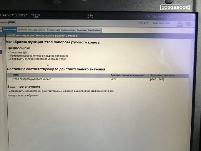

Всем большой привет ! Мерседес Vito
После замены блока MRM ( подрулевой переключатель ) на новый , не работает электоусилитель руля, в блоке ошибок нет, единственное что не в порядке это -состояние конструктивного узла N80b19 ( датчик угла поворота рулевого колеса )- НЕ ИНИЦИАЛИЗИРОВАНО. После калибровки датчика усилитель начинает работать , но через 10 км опять отключается , может кто сталкивался с такой проблемой , что может не давать пройти инициализацию датчика угла поворота руля ?
