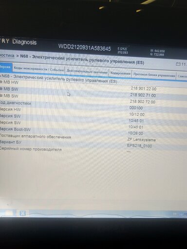

Добрый день всем.
Вопрос возник внезапно . Механики побили молотками по наконечникам и рулевое управление отказало. В памяти ошибка по датчику момента рулевого вала. Стирается, потом появляется. Усиления нет вообще. Проводку прозвонил от самого мотора до конца шлейфа, где он уходит в корпус датчика. Вал с датчикам достали, визуально идеальный узел.
Хотел найти данные о моменте на валу, они отсутствуют. Ни в ксентри ни в ведиаме. Если только эти данные не закодированы. Процедуры обучения датчика момента тоже не нашел.
Возможно кто либо сталкивался и поделится опытом решения проблемы. Буду крайне признателен. Или где можно момент крутящий увидеть.
Бу рейки не нашли, ищем второй день

Да, помню, благодарю. С этим уже на 205 м Мерседесе сталкивались.
Но, когда искал данные по моменту вала, обратил внимание, что есть в кодировках кое что выбрать. Или это не проходит ?

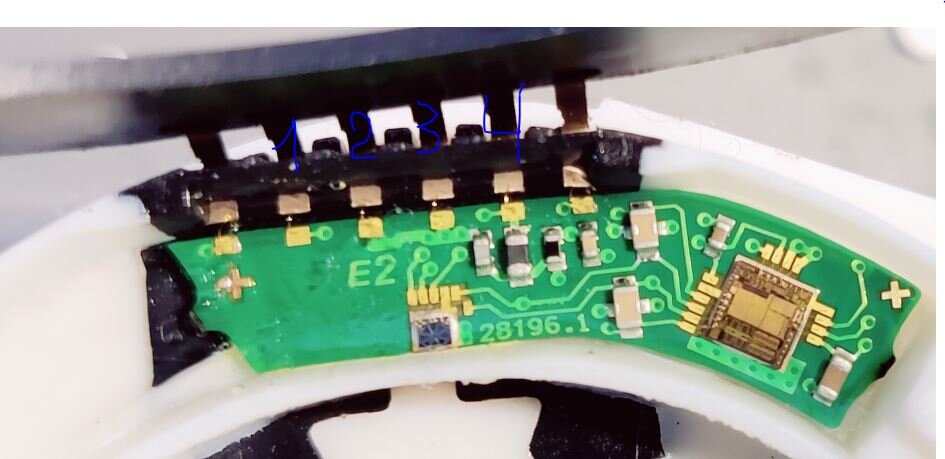

Всем доброго дня.
Одни одаренные люди, поменяли рулевые тяги с помощью молотка. Итог закономерен. Датчик момента приказал долго жить.
ПРинесли его - проводочки отвалены.
Начал прозванивать.
В разъеме 5 пинов, причем один пин никуда не идет. Он тут же и заканчивается. Остальные 4 пина пошли на шлейф. Они вроде прозваниваются до платы . Но..
У меня крайние (1и 4) между собой прозваниваются, на шлейфе (перемычек нет, поэтому плата не участвует в прозвонке.), и внутренние (2 и 3) между собой прозваниваются.
Причем пробую на плате - так же прозваниваются эти точки. Получается приходит два запаралеленых проводника.
А ка ктогда это работает? Как распознает влево или вправо.
У кого то есть на столе живой датчик момента. ПРозвоните приз
Крайние вроде подпаяны. Но заканчиваются тут же. Поэтому их некуда прозвонить

Датчики чинятся
