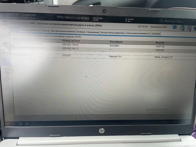

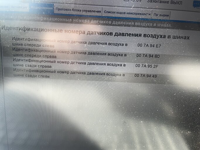

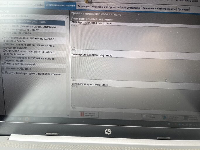

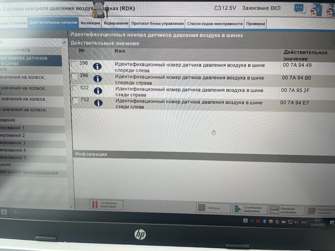

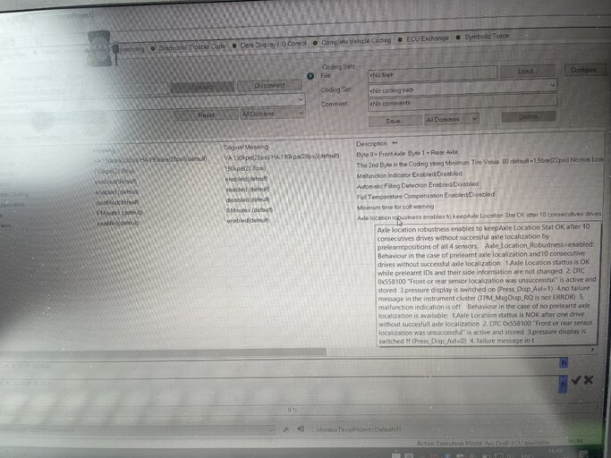

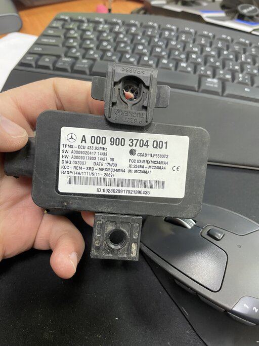

Добрый день уважаемые! Нужна помощь, голову сломал уже, начитавшись интернета, дооснастил w166 системой rdk(475 опция), все сделал предельно четко по инструкциям. Расположил как многие в багажнике, под обшивкой справа, прописал все датчики вручную заведомо зная их ид, прокатился и бац левое колесо стало правым, что спереди что сзади, подумал что блок стоит справа и читает по растоянию мол правое заднее правое колесо ближайшее, разобрал багажник поставил его слева. Все тоже самое, психанул поставил его на днище четко по WIS, и опять та же ситуация, меняет правые колеса на левые… и ручками писал, и давление через кодировки бросал, все бестолку… куда копать? В tmp_172 нечего путного нет, хотя уже хотел автопоиск отключать, в eis166 отключил 477 включил 475, в ic172 включал только лампочку… Прошу помощи, че от меня немец хочет ? Уже неделю голову ломаю…

Ставь блок в штатное место. Если оригинал.

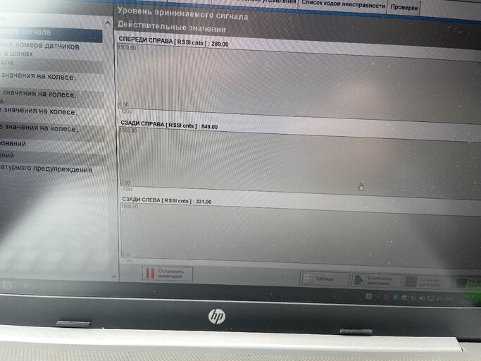

По-другому оперативно было никак, так что палками не бейте… Блок стоит сейчас на штатном месте на брюхе около редуктора слева. Датчики не Мерседес но schrader, сказать точно ли оригинал или реплика не посмею, так как качество на высоте. Датчики распознаются идеально, но постоянно выкидывает слева направо. Правильно ли понимаю что он автоматом их распознает по показанию антенны rssi ?

Лево и право определяется датчиком по направлению вращения. Перед зад по силе сигнала.
Хорошо, перед и задница по сигналу уже понятнее, а лево и право по вращению, если по вращению то как именно они определяют куда идет вращение ? Короче нужно кодировать прибором что то типа maxitpms ?
А почему тогда когда я вручную их прописываю через ксентри, они слетают автоматом ? Если ид известен …

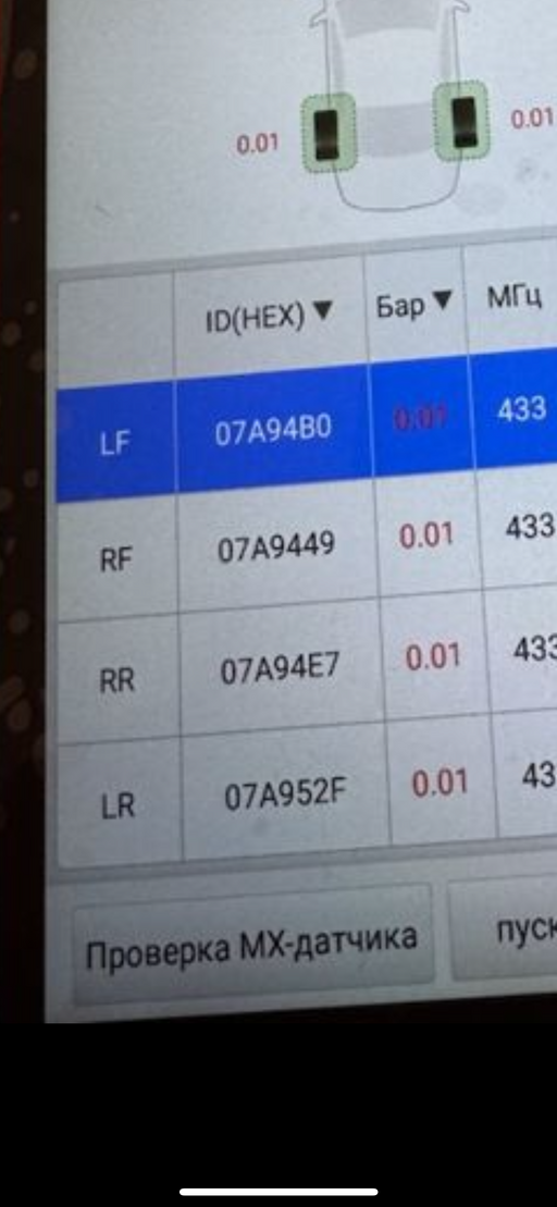

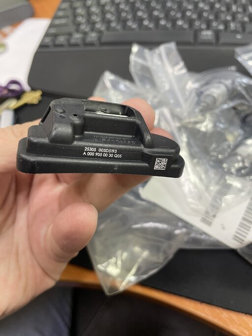

на фото - левантосный датчик, там в QR коде закодирован номер и Q01, без других данных типа серийника, и тем более не Q05 как на самом датчике :)

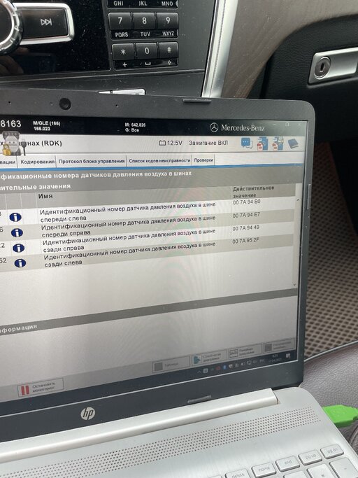

Это Мега юмор! Но, нашел фото датчиков в переписке с продавцом, где есть указание какой где ид, поставил все колеса именно так как по фото… прокатился 60км, все супер идеально, но при поездке домой обратно они бац! И снова поменялись местами ахахахаха, короче как я понял или прибором зашивать их фиксировать, или все таки покупать оригинал… фокус не удался
