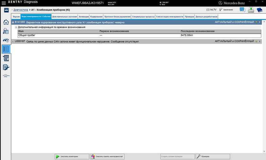

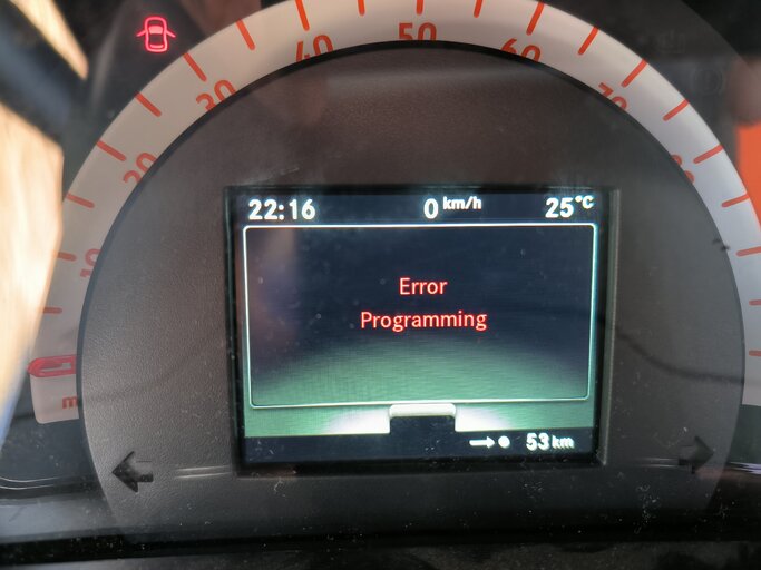

Приветствую коллеги. Имею в работе Smart EQ 2019 года. Купили на него новый щиток приборов, но никак не получается ввести его в эксплуатацию. VIN записал с помощью Xentry, DTS Monaco поправил кодировки (взял со старого щитка). Висит ошибка Variant Coding и на щитке надпись Error Programming. Может знает кто, есть какой способ без онлайна ввести этот щиток в эксплуатацию? На этой машине без проблем ввёл в эксплуатацию блок SRS и Powerliine Gateway, а вот с приборкой засада.
