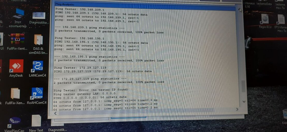

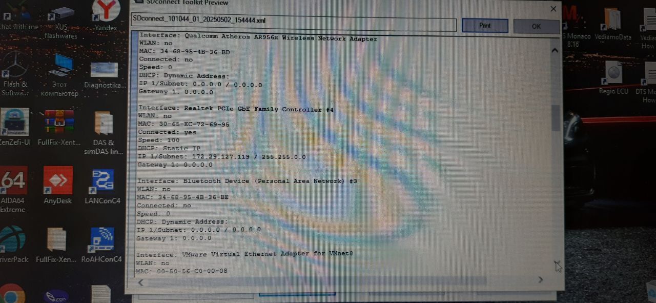

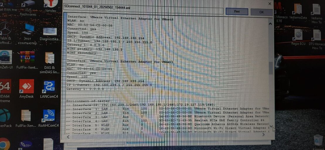

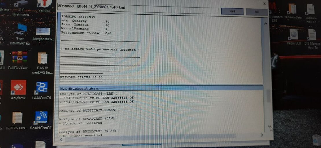

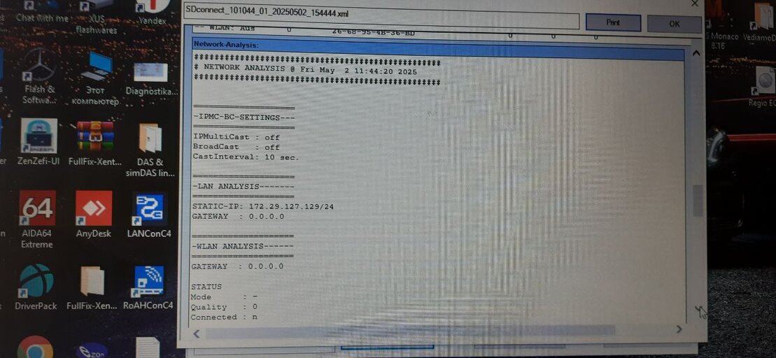

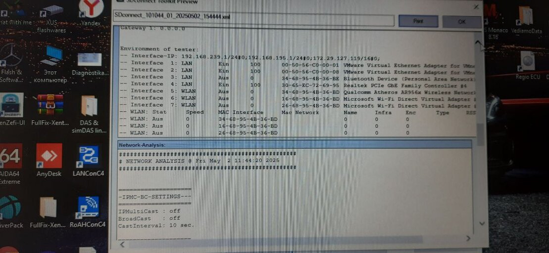

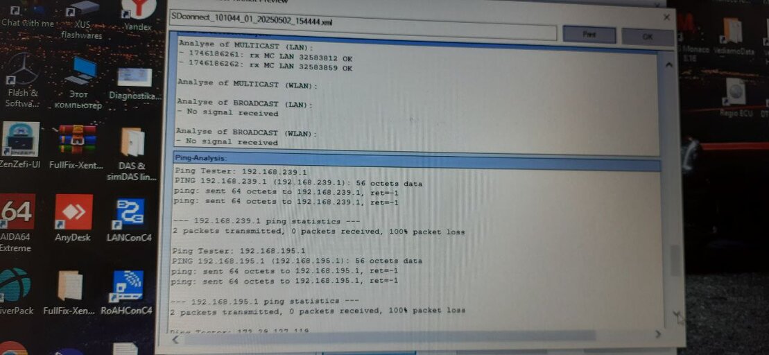

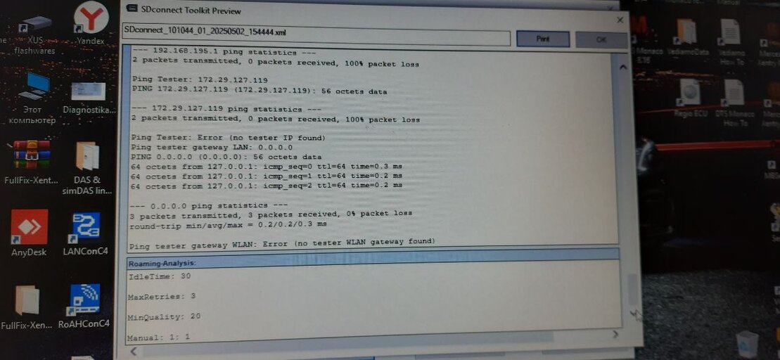

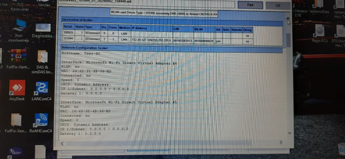

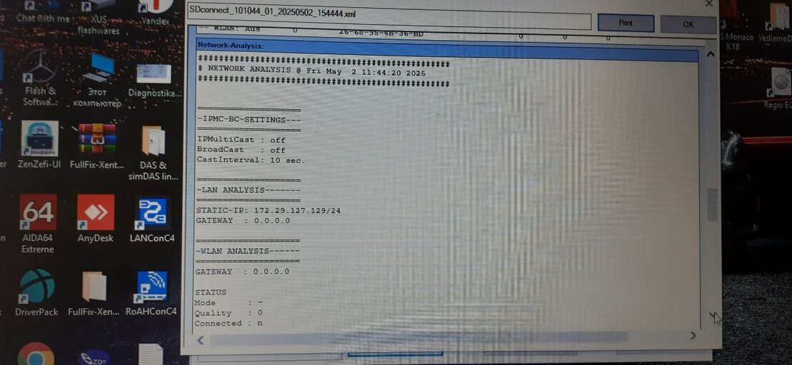

Star C4 в один миг перестал подключаться к авто, пробовал с рабочим ноутом от другого прибора ,тоже самое, памагите)) какие то тесты делал но с этим столкнулся в первые ,мог не туда нажать

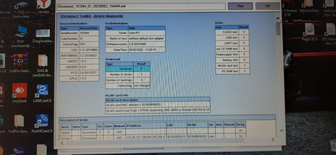

ext CE RAM test: 8

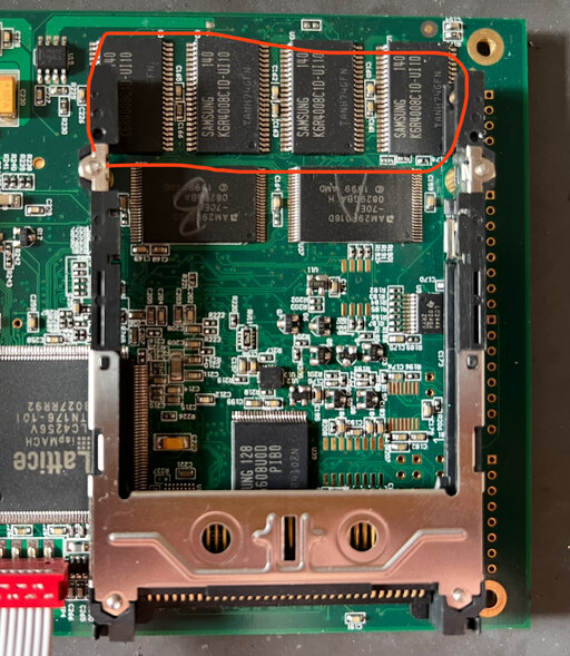

У вас ошибка по памяти.
Вас вроде необходимо менять память цезаря:
Да и номер в блэклисте
Такие мульты по определению не могут работать и дохнут при первом подключении
Потом еще три раза перепаять , когда не заработает, угреть плату , оторвать дороги, и спокойно выкинуть 😉
Получается ничего не сделать ?
Под шаманить можно, на пол года на год для личного использования хватит, если в режиме сервиса здохнит раньше
Мульты 101044 самая говеная серия с ужасным качеством сборки и с перемаркировкой основных чипов. И кстати с этой серии пошел обрезанный секьюрити пик да еще и не закрытый
