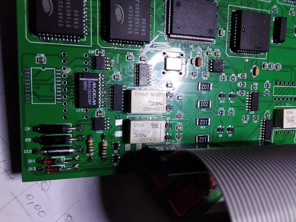

добрые люди будьте добры у кого есть схема кирьпича релейной платы уделите минуту интересует сдвиговый регистр 74 HC ******* их три а номерки у меня все затерты

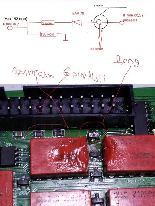

ВСЕМ ПРИВЕТ ОЧЕРЕДНОЙ ! вопросы вроде как с двинулись в сторону убывания : проблема с тем что кирпич перестал видеть напряжения на на клемах 30 и 15 . частично решился после банальной пропайки ножек микросхемы MAX 192xxxx , теперь мы чотко видим напряжение питания 16(30) пина обд2 разьема , но вот 8 (15)пин так и весит в 0,03 . у меня на плате этот 8 пин звонится только до реле - у кого есь возможнось посмотрите по схеме куда мне копать дальше
15 kl звонится к реле не должна. Оно используется в мульте, только для целей измерить напряжение на нем и решить есть зажигание или нет.
Должно идти на АЦП через делитель и больше никуда.
по логике я согласен что до АЦП , но у меня видемо как то через реле или дорого где то оборвалась вот и прошу посмотреть
кирпич теперь видит и основное питание и вкл выкл зажигания ( ПРОБЛЕМА С ПРОПАЖЕЙ ПИТАЛОВА РЕШЕНА ) опять же пропояв сборку эту
Просмотреть вложение 20887
U15 - на pin B круглого разъема
AN5 - на pin 6 АЦП
(y)(y)(y)(y)(y)(y)(y)(y) благодоря тебе

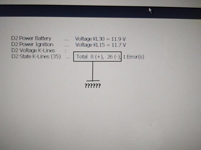

кто в курсе на чом к -лайн собран ??????
Если к-Линиям ничего не подключено, они должны быть в нулях и без ошибок(не может определить ноль или высокий)
D2 State K-Lines (35) ... Total 0 (+), 35 (-)
В данном тесте просто измеряется напряжение на внешнем ПИНе круглого разъема.
Релюшками к АЦП последовательно подключается каждая линия и в момент подключения производится измерение. Всего линий 35.

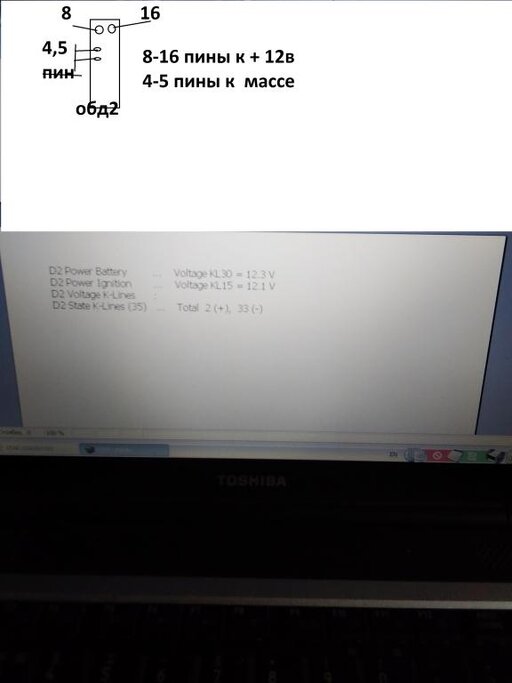

щас вот дома от блока питания запустил и получается у меня 2 лини к плюсу притянуты, я правильно понимаю ?69b6a40eb4477.jpg
Бегло читал, вопрос то о тесте цезаря был.....тут блин не помню
16 питание, 8 зажигание , так и должно быть
Речь о линиях диагностики.
Рекомендую оперировать 38pin кабелем.
В нем 3 пина это 30, 31, 15 и остальные 35 это вышеупомянутые диагностические линии.
что то вы меня запутали ( я подключил питалово к керпичу на столе ) и само -диагностика показала Total 2(+) и 33(-) это нормально ащщще ??????????
