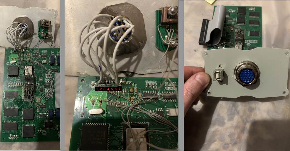

Решил разобрать его мультиплексор и свой, чтоб проверить распиновку на маленьком круглом разъеме и если она будет совпадать, то подключить свой кабель с маленьким круглым разъемом в его мультиплексор и проверить скорость работы.
Разобрал два мультиплексора(платы у нас совершенно разные) и увидел два оторванных провода с маленького круглого разъема на плату. С разъема на плату распаяно 7 проводов.
Если смотреть на фото платы слева на право былы оторваны 4 и 7 провод. Распаяны были так:
A - 1;
B - 2;
C - 3;
D - оторван, по логике запаял его четвертым;
F - 5;
G - 6
H - оторван, по логике запаял его седьмым.
Запаял D и H на 4 и 7 контакт. Сделал прозвон мультиметром между круглым маленьким разъем на мультиплексоре и com разъемом на кабеле. На моем и его мультиплексоре прозванивается одинаково.
Все собрал, попробовал подключить его мультиплексор со своим com кабелем, но с ним не видит машину. Захожу в mercedes w220). Подключаю кабель к своему мультиплексору, в машину заходит.

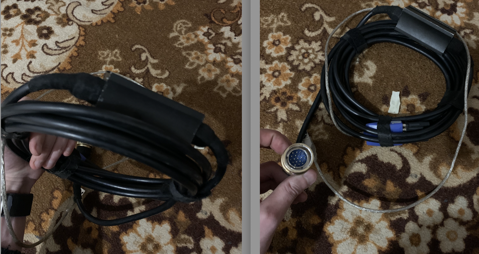

Подключаю к его мультиплексору "принтер" кабель, тоже видит/заходит в машину. А с моим кабелем не видит. Продавец говорит, что когда то подключал и диагностировал машины через маленький круглый - com кабель(как на фото ниже). Потом потерял его и распаял этот разъем под кабель для принтера.
Может кто знает схемотехнику этой платы, может я неправильно два оторванных провода запаял и подскажете как правильно перепаять, чтоб начал работать мой кабель на мультиплексоре товарища? Или на что еще обратить внимание?
PS: У меня такой кабель(который маленький круглый - com):
