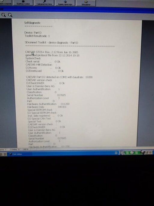

подскажите какой транзистор за к -линию отвечает ??? ну или схемку к лайна , у меня я так понял опросов на ножках нету - через свето диод смотрел тишина
должно быть

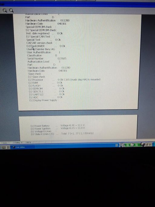

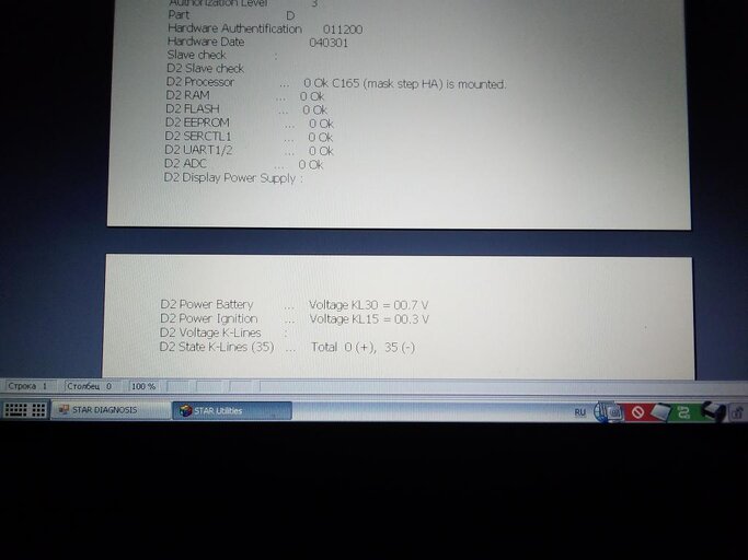

D2 State K-Lines (35) ... Total 0 (+), 35 (-)
но при подключении 8 пин обд 2 (15) получается так
кабель проверял по схеме с нашего форума
я что то не понимаю или схема не достоверная HELLP !!!!!!!!!!!!!!!!!!!!!!!!!!!!!!!!!!!!!!!!!!!
подключение производилось на столе

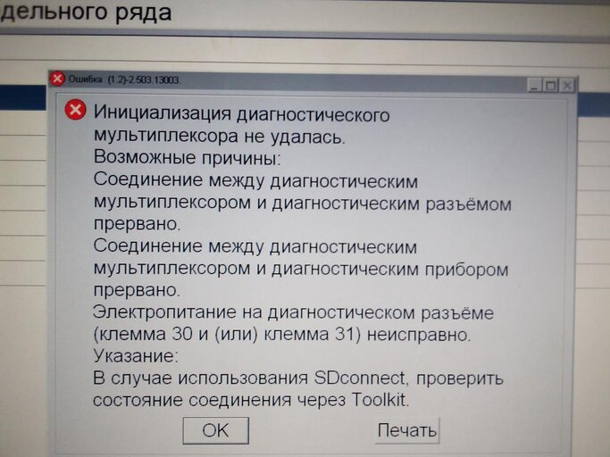

заметил такой прикол когда DAS вызывает HHT-WIN то начинают включаться реле и появляются опросы на пинах ОБД2 разьема (светодиодов навешал на все пины ) а просто в DAS тишина и сразу ошибка ( проверьте клемы 30 31) готов преобрести установщик 09,14 с фиксами отзовитесь у кого есм нужный материал для чистой винды
