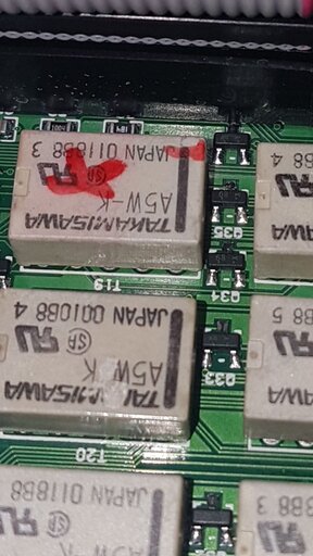

При диагностике w163 1999 г. обнаружил, что не видит блоки aam и ab.
Разъем 16 пин.
Разобрал кирпич и проследил дорожку 12 контакта ОБД2 разъёма, который отвечает за связь с aam.
На фото - реле с красной отметкой.
Если подать 5 вольт на управление реле, то оно срабатывает, как надо.
Плюс на управление реле не приходит с транзистора в корпусе sot23.

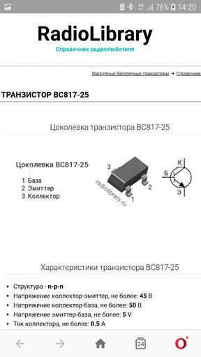

Транзистор поменял. не помогло. Может быть, кто-то делал подобный ремонт? Подскажите, что ещё проверить?
возможно, неправильно подобран транзистор.
Q35

выбор реле происходит по матрице - столбцом и строкой.
т.е. два транзистора служат для выбора. один подаёт на нужный столбец ПЛЮС
второй выбирает нужную строку - массой.

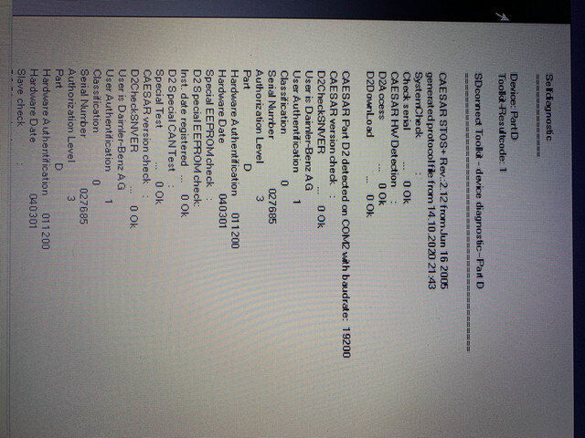

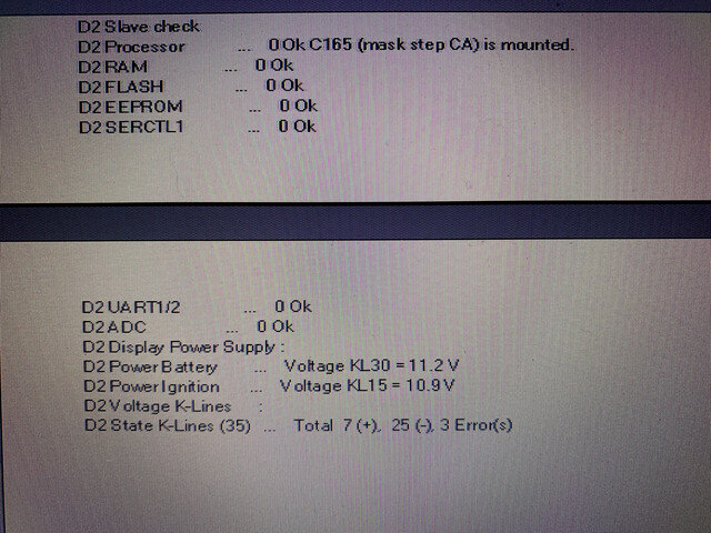

Попробовал сегодня, запустил star utilities и провел самодиагностику CAESAR. В конце отчета показывает вроде, что есть три ошибки по D2 State K-Lines (35). Правда не совсем понимаю, что в этом отчете написано.
Вопрос: эти два блока диагностируются по какой то другой линии, в отличие от двигателя,
Номер линии указывается в тесте на каждом блоке. можешь сам посмотреть, если одинаковая цифра - значит канал пробит или кабель.
Результат теста stos можно было текстом
А где и как мне это посмотреть не подскажете?

да, и зайдя в любой блок который не имеет связи - будет указано как и что проверить - какой предохранитель , какой разъём и прочее.
AB - 13 контакт OBD
KI - 15 контакт. На нём-же сидит webasto , distronic (может этих не быть), и блок корректора уровня n71 (этот должен быть если не ABC и ксенон есть.)
поэтому у тебя не должно быть связи с тремя блоками.

никто не говорит, что там обрыв, говорится, что связь по указанным контактам, и на одном из сидит два блока, а на другом один.
F8 - из результата короткого теста. линза.
так-же F3- и далее по указаниям тоже будет написано что проверить.
в любом случае - проблема 99% аппаратная с твоим кирпичиком.

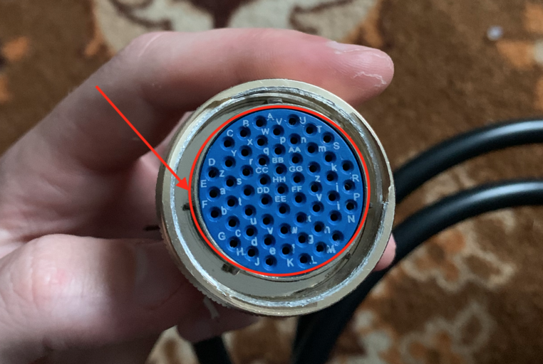

Прозвоните кабель OBD <-> круглый разъем (большой)
Начал прозванивать, дошел до "y" контакта. Не звонится. На круглом разъёме вставлял иголку в контакты, чтоб удобнее звонить было и иголка провалилась полностью в "y". Решил раскрутить повод и увидел два проводка оторваных.
Кто нибудь может подсказать, как мне снять синюю штуку с названием контактов на круглом разьеме?
задняя часть должна откручиваться по идее.
п.с. а что ты за провода до этого прозванивал? на машине что-ли?
я открутил, но провода не достаются - к контактам на синей фишке припаяны.
да, на машине, когда еще думал, что может в блоке дела. Прозванивал от блока подушек до obd разема в машине. Думал, что может там нет контакта и по этому блок недоступен.
там стопорное кольцо тогда или приклеено, сфотай обратную сторону, там разве ушки для пайки от контактов не торчат?
