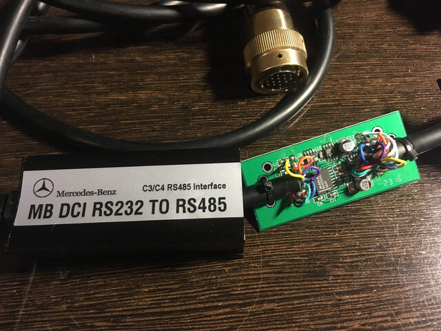

Взял комп с COM PORTом и все заново развернул (ксюшу и т.д.) Другой ноут, с переходником и т.д., нифига.
Сам кирпич разобрал, поискал визуально перегоревшие дорожки, вонь гари и т.д., прозвонил пины что спереди и сзади (мама и папа) все ок.
Разобрал кабеля, так же прозвонил, все ок и визуально целое.
Просмотреть элемент медиа 316Нашел следы пайки, но работало же.
Просмотреть элемент медиа 320Есть мысли на коробочку китайскую которая RS232 to RS485, но с виду тоже все целое.
Просмотреть элемент медиа 318
Кстати как-то были проблемы и грешил на стар, мне Антураж высылал свой кабель без этой коробочки и похожий я нашел на Али, подскажите можно такой брать или там еще хуже чем в этой коробочке?
Просмотреть элемент медиа 319
Пока думаю на коробочку и кабеля...

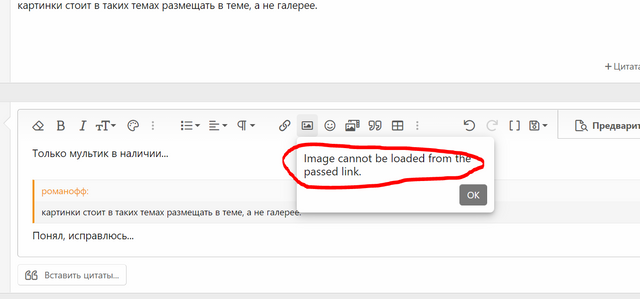

Попытался вставить ссылкой на картинку, но выдало ошибку "Image cannot be loaded from the passed link."
Поделитесь информацией, для чего нужна коробочка ?
Можно ли приобретать без такой коробочки и чем это грозит?
В оригинальном приборе SD конвертер com порта стоял в планшете,в мультиплексоре его нет.Поэтому оригинальный мультиплексор без конвертера с обычным ноутом работать не будет.
но, при этом есть оригинальный кабель, предназначенный для использования с обычным COM портом и кирпичём, где конвертор встроен в разъём.
