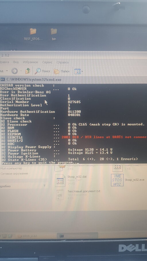

Всем привет. Великие Гуру, помогите. Куда копать. Файл креплю.

Что бы куда то копать,нужно искать причину на столе.Звонить цепи и т.д.И по результатам теста не работает как минимум одна К линия

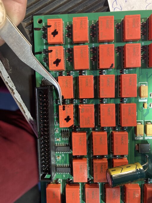

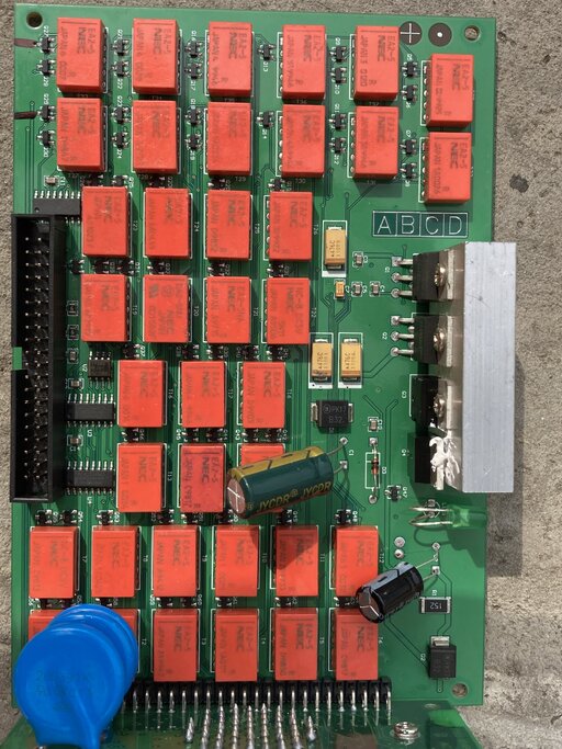

подскажите пож. где в этом говне эти пресловутые транзисторы вместо диодов . по-аналоги с предыдущими постами действительно два транзюка ,обозначенные черным маркером , впаяны -а не диоды. мульт норм. работает ,даж серийник поменял : не конектится с блоками в ННТ , а в дасе работает...СПС

ОК-древние схемы кирпича с таких же древних сайтов я у себя на компе нашел. след. вопрос : отвечает ли эта схемотехника современной чинской реплике ? мож на нее положиться в поиске этих лишних транзюков вместо диодов ?
по-ходу -нашел только один транзюк вместо диода . указываю пинцетом. слева которые ,соотв. схемотехнике так и должны быть. буду подключать к машине.отпишусь
