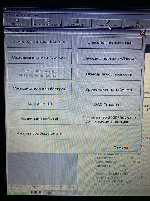

это который тест?
в тексте приложи результат теста stos

Только такой stos тест нашел. По нему вроде показывает, что не видит напряжение на 15 линии.
Selfdiagnostic

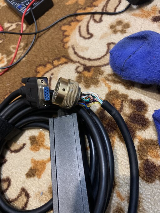

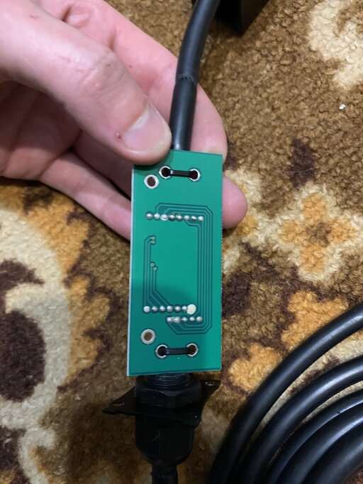

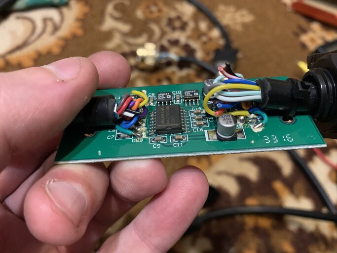

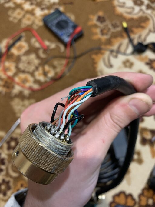

Может есть здесь кто из Минска c Star C3, кто может дать 2 провода: obd-большой круглый, com-маленький круглый для проверки? Чтоб понять, с проводами проблема или с самим сканером.
Может еще у кого есть распиновка или схема провода com-маленький круглый.
У меня такой:
