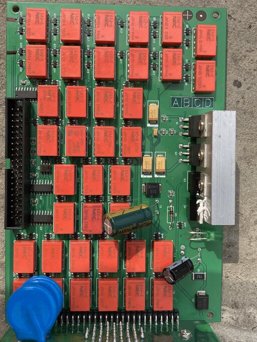

подскажите пож. где в этом говне эти пресловутые транзисторы вместо диодов . по-аналоги с предыдущими постами действительно два транзюка ,обозначенные черным маркером , впаяны -а не диоды. мульт норм. работает ,даж серийник поменял : не конектится с блоками в ННТ , а в дасе работает...СПС

ОК-древние схемы кирпича с таких же древних сайтов я у себя на компе нашел. след. вопрос : отвечает ли эта схемотехника современной чинской реплике ? мож на нее положиться в поиске этих лишних транзюков вместо диодов ?
по-ходу -нашел только один транзюк вместо диода . указываю пинцетом. слева которые ,соотв. схемотехнике так и должны быть. буду подключать к машине.отпишусь

не на этот, а схема.
На этот кирпич есть схема в свободном доступе, че гадать то
Есть.Только она корявая и с ошибками
кароч,только что выпаял и прозвонил деталь слева , которые типа как транзистор-прозванивается как один диод в нужную сторону ,второй вывод не прозванивается...х.з.-мож полевик? запаял обратно-и буду тестить на машине
спасибо-тут чуть по-другому ,нежели на ориге-и как раз нет двух реле с развязкой от транзюков-значит те два слева тож заменить
там вот так
Все там одинаково.Только нарисовано по другому
