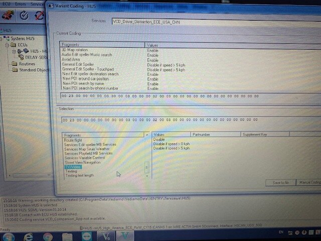

не заморачивался этим вопросом ни разу, тут клиент задал вопрос о желании, где-то видел информацию, что делается программно. проверил.
фрагмент - VCD_Driver_Distraction_ECE_USA_CHN
кодировка TV/VIDEO
фишка в том, что VIDEO кодировка не предусматривает вариантов больше, чем OFF/>0/>5km-h.
по факту можно руками в ручном режиме ввода кодировки воткнуть вместо 2 - 3. т.е. например
disabled = 03 - отключено совсем
disabled >0kmh=13 - отключается в начале движения
disabled >5kmh=23 - отключается при скорости более 5кмч
(глазами легко найдёте байтик в ведиаме, где меняется значение), и руками туда вбейте 3x. Второе число оставляйте как у вас есть, нужно менять только первое!!!
по информации - бага работает до последних обновлений софта, после чего закрыта. возможно по аналогии и на HU5s1/HU5s2 и HU55 так можно. надо проверять.
проверяйте и отписывайтесь. :)
да, чтоб кодировка принялась - после кодирования выполнить функцию сброса.
