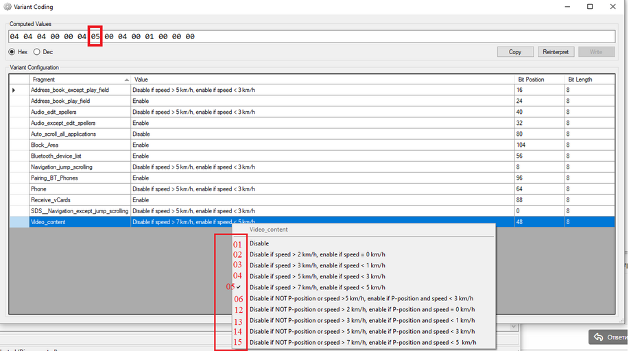

У кого есть опыт расчета seed key для данного блока hu25? Ковыряние показало что можно открыть 3 уровня доступа. Но имеющиеся в сети калькуляторы начинаются только с блока Hu45.cbf
Интересуется возможность ручного ввода команды на активацию окна видео в движении.
В вариантном кодировании есть меню для настройки выхода сообщения которое прерывает показ видео в движении. Среди команда есть разные опции, если скорость более 1км/ч, 3км/ч, и максимальная 7 км/ч. При ручном вводе этих кодировок, видно какие байты меняются, и есть возможность вручную заливать команды вне диапазона. Но после записи, ничего не происходит. Я подумал что для того чтобы обойти это ограничение, может нужно сначала получить key для доступа. как видно целых 3 уровня можно запросить seed и прописать key. Но таких калькуляторов я еще не встречал, может и не поможет это, просто хотел проверить
у вас NRC 33 ? зачем ключ? ерундой не занимайтесь. видео-в-движении на этом аппарате кодировками НЕ ДЕЛАЕТСЯ.
Все должны пройти через это, пусть будет информация для других заблудших которые будут тратить свое время на поиски. У меня логичный вопрос ведь, в этой строке меняются байты, и у этих байтов непонятная логика от 0 до 6, потом 12-15. Почему это не должно сработать если прописать FF например или другие значения? ведь диапазон позволяет.

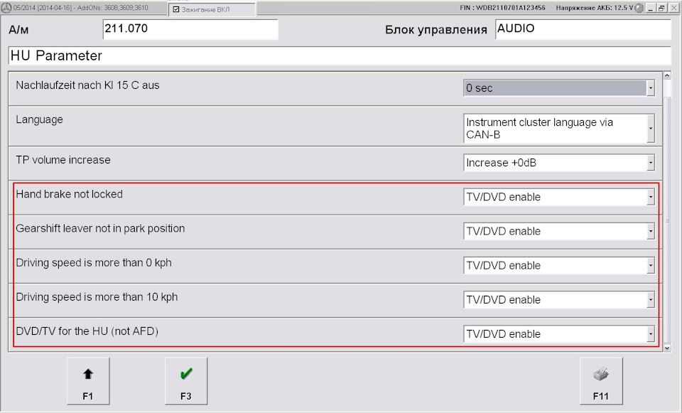

но вы так-же не видите и не понимаете структуру кодировки на основе других, соседних позиций... купите 205 или 222 старенький, там то, что вы хотите - на старых прошивках делается кодировкой.
если не понимаете - стоит прочитать ИМЕЮЩИЕСЯ темы по этому вопросу.... это форум, не веб чат, тут не надо в каждой теме изучать азбуку. это всё делается в своих темах. для каждого вопроса есть своя тема.

Вопрос в том какое значение нужно прописать, и сработает ли это.
Единственная информация по VIM для hu25 которую нашел, что это делается лишь модифицированной прошивкой, ровно как и амг лого. Но кто бы поделился...
Где enable - там 00. Отключены все биты в байте. Стоит попробовать ...
все уже пробовал, эффекта нет. есть подозрение что где-то в другой строке просто нужно расширить распознавание данного диапазона. может даже не в еепроме. Я подозреваю что раз люди придумали фильтр скорости, то если добиться обхода в кодировках, Hu25 все-равно будет по кан линии получать информацию скорости и блокировать изображение, и вот как то в прошивке поправить эту строку с отказом от чтения, конечно в ущерб навигации.
значит нет обхода кодировками. есть только прошивкой или блочком внешним.

там кодировками делается, здесь кодировками не делается. хоть обсливайтесь. кроме того - это два абсолютно разных по архитектуре аппарата.
