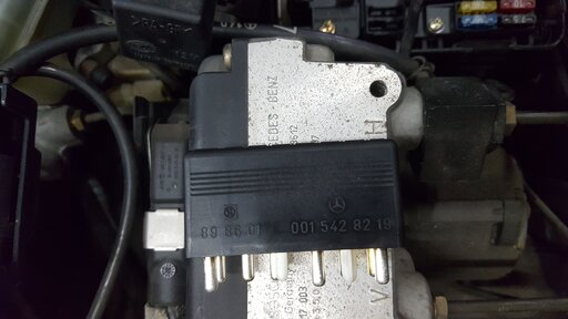

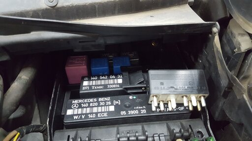

Приветствую нужна схема проводки и знание поколения w140, машина 95 года, на 3 коробке , не приходит клемма 50 с замка на разьем датчика положения на коробке, вроде бы как есть реле k38 но в тонеле акпп его нет
на этом годе оно под капотом. в туннеле - только при доустановке. за бардачком - до 9го месяца. возможо вин кривой и машина не того месяца .... есть фото бумажки заводской и номера серийные?
