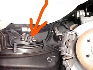

у меня такое было - заводился только после снятия клемы АКБ.
потом придумал приблуду - питание от прикуривателя напрямую на разьем бензонасоса - помогало, заводился и ехал, потом можно и прикуриватель отключить...
тоже менял раза 3 бензонасос - то же самое...
по итогу оказалась фишка проводки на бензонасос.
разобрал ее, подогнул контакты и все - более не отключается :)
не надо было постоянно этот разъем туды-сюды дергать... :)
