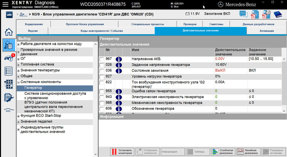

По ошибкам - ничего!
По диагностике:

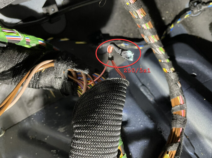

Такая же "картина" в блоке N127

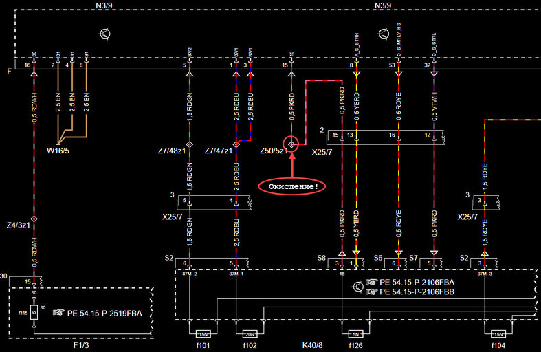

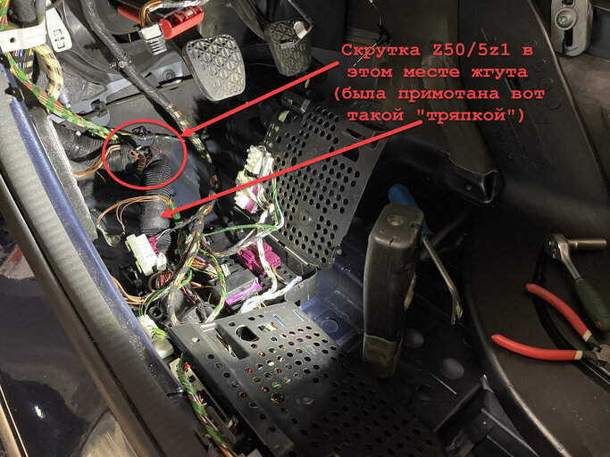

Причина: окисление "скрутки" Z50/5z1 (кл15)
ЗЫ. Под ковром было сухо (только налет конденсата)
Жгут "девственный" без следов ремонта.
Я бегло посмотрел, похоже схема подключения кл.15 идентична на всех двигателях для моделей до 2019 (но это не точно)
Да, это было "не точно".
Схема для 213 почти идентична, но физически скрутка Z50/5z1 находится в левом пороге в районе стойки "B"
А вот скрутка Z4/3z1 (кл.30, цвет RD) как раз там, где в 205 скрутка Z50/5z1
