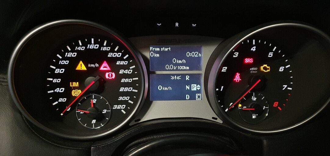

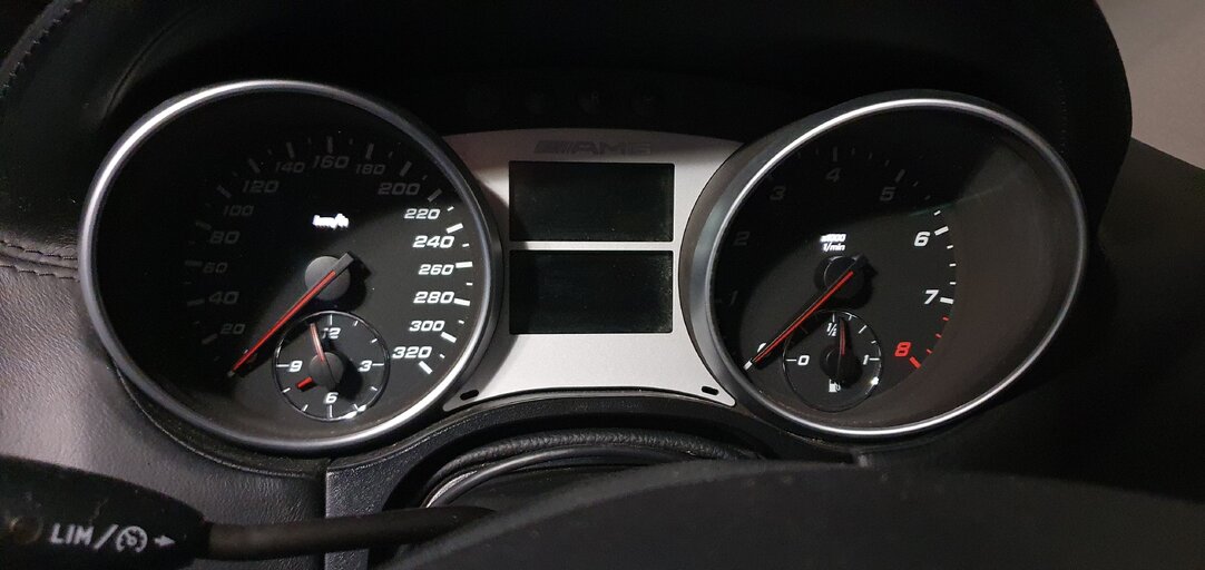

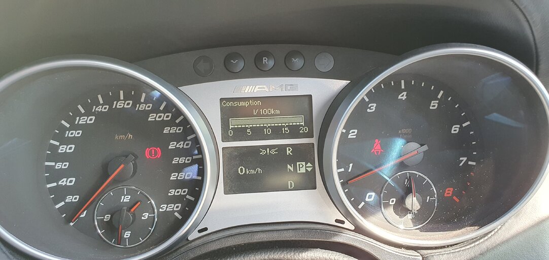

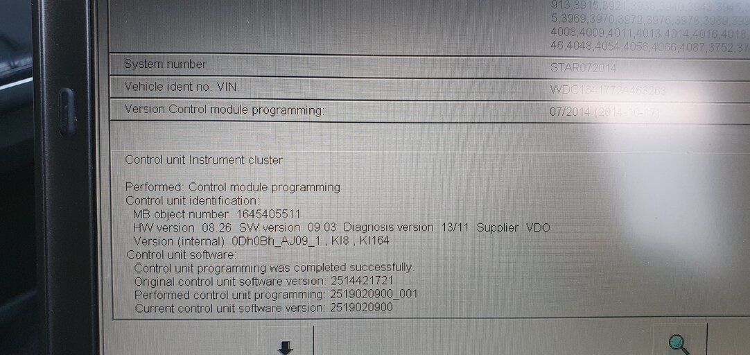

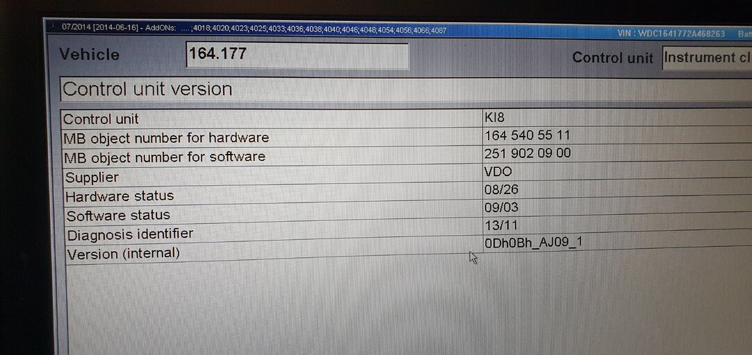

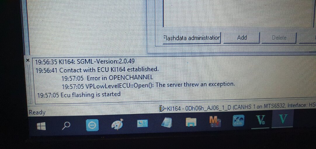

Есть W164 2008 года (WDC1641772A468263), приборка 1645401048 (MB object 15645405511, HW 08/26, SW 09/03) с оригинальным софтом 251 442 17 21 была прошита через DAS оффлайн (07/2014) софтом 251 902 09 00 (DAS предложил провести обновление указанным файлом), в результате отвалилась индикация топливного бака, работавшая до этого, т.е. стрелка теперь показывает 0, горит резерв топлива, остаток топлива в баке в виде прочерков. В заднем SAM значения уровней топлива показываются правильно.

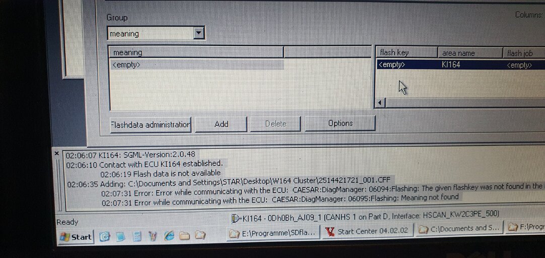

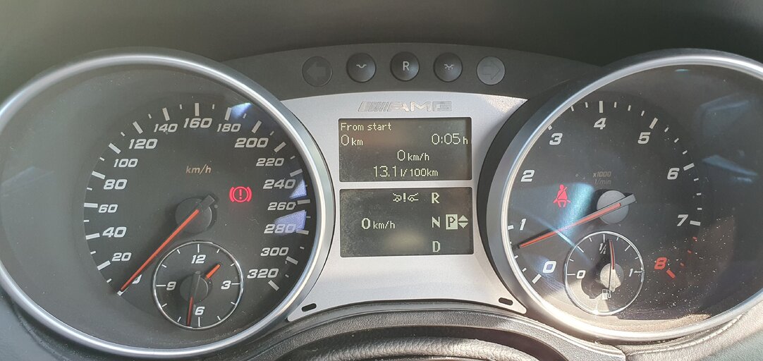

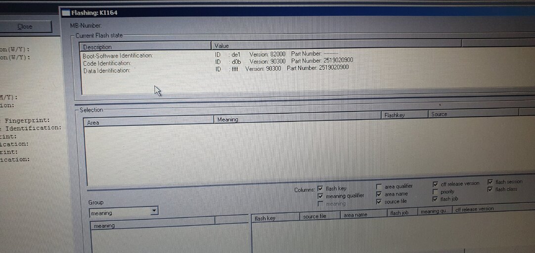

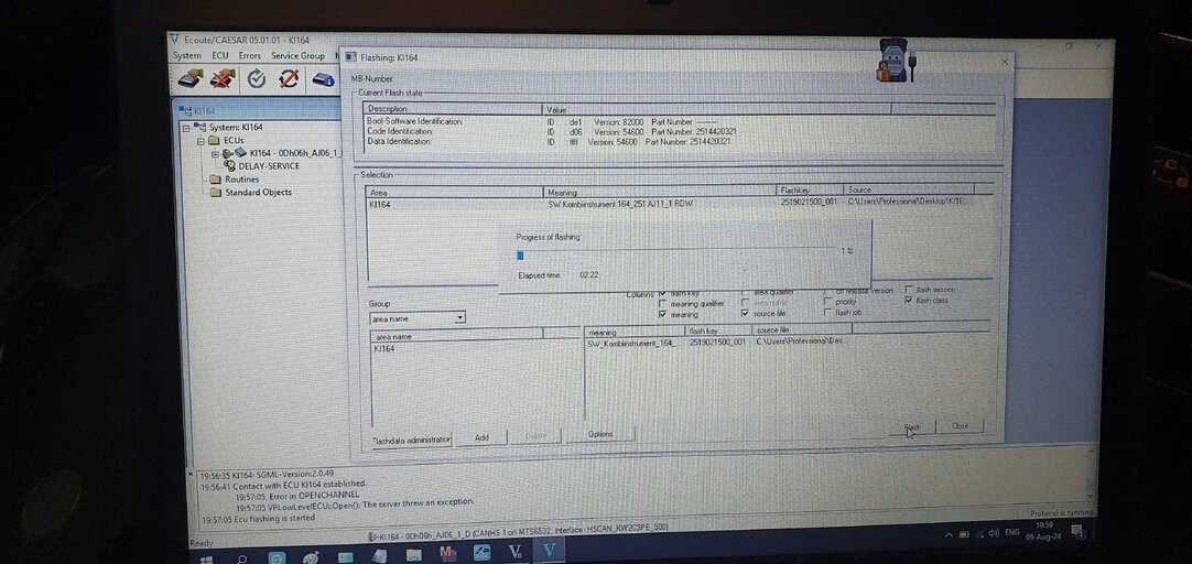

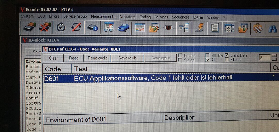

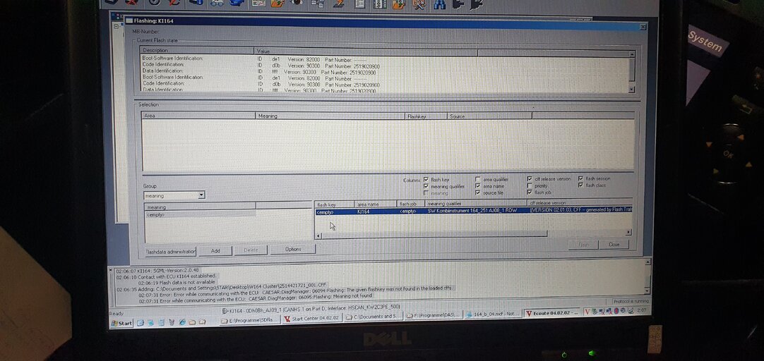

Вопрос: каким файлом или файлами можно восстановить приборку без онлайна? Файлами 2514421721.cff и 1644424111.cff Vediamo не позволяет прошить, см. приложенные фото.

Я ожидал увидеть/получить на приборке индикацию ближнего света, потому и апдейтил. Не предполагал что они приборку поменяли и не проверил. Все работало в плане индикации топливного бака без проблем до этого апдейта. Задний SAM вообще не трогался.
Сейчас приборка поднимается из завала в последнюю доступную прошивку (2519020900) и кроме не показывающего уровня топлива других проблем не имеет, ошибок тоже нет, Vediamo тоже ошибок не видит. Попробую добить прошивку.

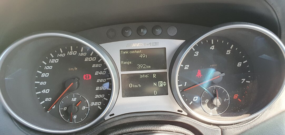

После ручного кодирования всей приборки с учетом комплектации указатель уровня топлива стал работать.
Задний SAM не трогал.
Переключение значение tankgeberdiagnose (Fuel_Level_Guarge_OBD_Evaluation) с ein нa aus включает или отключает работу указателя уровня топлива.
