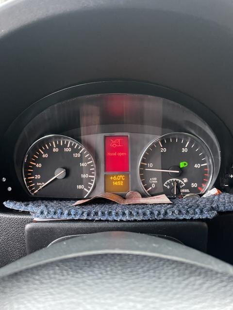

Здравствуйте
Мерседес Спринтер 906
Подскажите пожалуйста как отключить, открытый капот.

Сообщение об открытом капоте появилось после замены обычного щётка приборов на многофункционый. Но на спринтер 906 не бывает микрика на капот
ремонтируйте свою машину, у вас выключатель есть, и видимо он сломан.

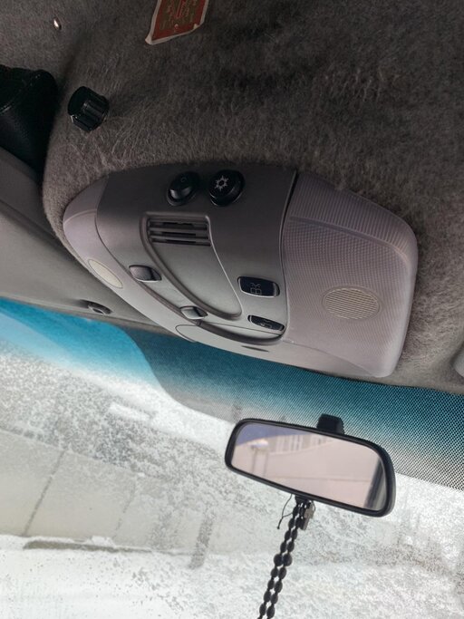

pe80.50-d-2050-97aa
S62/41 идёт в потолочный плафон, там EDW живёт.
pe80.50-d-2050-97aa
Думал только на таком плафоне есть сигнализация
pe80.50-d-2050-97aa
На автобусе установлений такой
