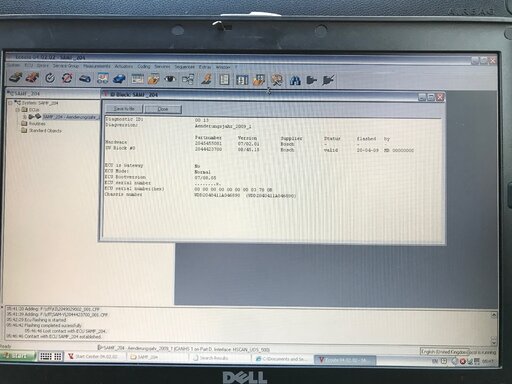

Проблема такая хотел заменить приборную панель долго мучался но в итоге разобрался.
Теперь у меня другая проблема горит индикация открытого капота появилась после обновления через ведьму одного из блоков.
почитал в инете советуют обновить блок SamF нашел прошивку скажите поможет она или нет ? или не стоит обновлять? во вложении фото скрины с ведьмы.

Да, именно! И первый раз это было как то стремно, что ли. Сначала мысль: что то с концевиком, в активациях не видит движение крышки капота, посмотрел, а концевиков то нет! И мне то же казалось что раньше приборка показывала открытый капот (но это было на другом авто, как выяснилось). Да и что тут удивляться, есть же процедуры, затрагивающие несколько блоков, при замене софта трогает и самец, приводя значения не к тем, что были, а к определенным, записанным в алгоритме! Получается, что те тачки, где один концевик или их нет вообще немного страдают при замене софта моторника и приборки. А где стоят 2 концевика - ничего не происходит!
всё правильно, советую тебе поставить HEX в настройках
это новый вариант
Coding service:33.VCD_Parameter_Motorhaubenueberwachung
FragmentsValues
MHK_ENnein 0Y6A
MHK_Fehler1_Aktivja 0Y6J
MHK_inv_logiknein 0Y6E
MHK_t12 sek 1JL7
Coding string Hex.:04 14
так до обновления старая.
FragmentsValues
MHK_ENja 0Y6B
MHK_t12 sek 1JL7
Coding string Hex.:05 14
возможно и без обновления прокатит :)
Сейчас такие значения
FragmentsValues
MHK_ENnein 0Y6A
MHK_t12 sek 1JL7
Coding string Hex.:04 20
На капот перестал ругаться
Но и теперь если открытый капот нет индикации а раньше даже на древней приборке индикация была.
Может тогда обновить SAM блок ?

отключил кодировку открытого капота теперь она не тревожит ну и когда капот открыт тоже не информирует ну и да ладно думаю не такая уж большая проблема.
приборку вернул на старую прошивку 2049020703 и так же обновил блок SAM
