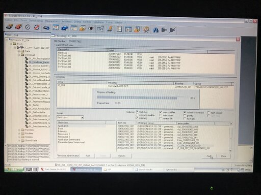

Проблема такая хотел заменить приборную панель долго мучался но в итоге разобрался.

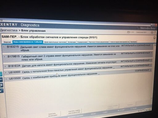

Теперь у меня другая проблема горит индикация открытого капота появилась после обновления через ведьму одного из блоков.
почитал в инете советуют обновить блок SamF нашел прошивку скажите поможет она или нет ? или не стоит обновлять? во вложении фото скрины с ведьмы.

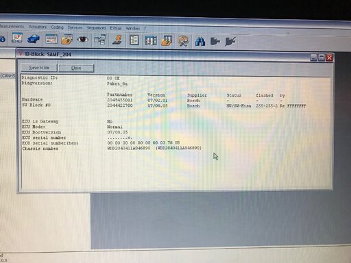

и у тебя ответ на твой вопрос в твоих же фотках в графе статус.
в графе статус видно что не совпадение прошивок блока
я и хочу узнать нужно ли мне зашивать свой Sam и как это исправить?

через епром считали дамп поправили пробег чтобы привязалсь а ssid не трогал. На 211 делал так же без Sidd приборка присасывалась думал тут по аналогии. В итоге ничего не получалось не привязывал приборку на просторах интернета прочитал что скорее всего нужно обновить.
Вот я и обновил KI прошиквка была 2049020703 я залил 2049021203 и после этого блок SamF 2044422700 выдает ошибку как я понял

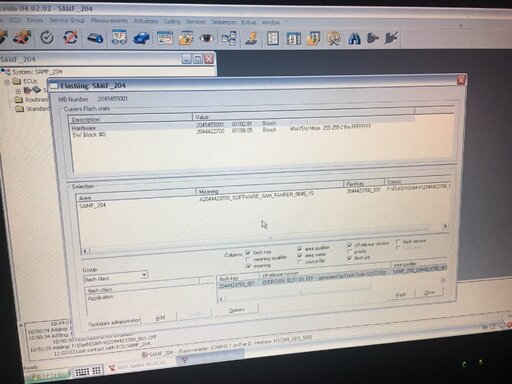

Вот и вопрос нужно ли блок SamF обновить с 2044422700 до 2044423700 поможет это? или еще больше дров наломаю?

ошибка ПО блока, не ошибка совместимости разных блоков!
это ошибка совместимости хардвер с софтвер конкртено этого блока, причин много разных тому...
блок шить, хоть той же флешей, хоть новой (правильно подобранной).

Была похожая проблема с 207 горемастер приговорил передний Sam поменяли одно потом концевик в замке капота звонили проводку ! Короче попросили помочь , там в каждом замке по датчику один был на месте и уже поменян на новый ))) второй уже я нашел под фарой примотанный братьями кузовщиками ?
есть проблемы с замками. обычно при наличии защиты пешеходов и замка капота.
у автора проблема с тем, что он обновил приборку , а на этой древности проблема при этом возникает - приборка на старом soft сама переднего не знает про капот. и орёт.
лечится обновлением.
Значит так: была у меня точно такая же хрень, при этом не на замках не на петлях не было и нету концевиков (с завода), вылечилось банальной кодировкой (нужно прописать отсутствие датчиков замков капота) в переднем самце. При этом кодировка эта слетает постоянно при обновлении ведьмой!

Так он еще до прошивки самца не добрался пока только приборку прошил ! Ему просто свежий софт переднего сама нужен как сказал Максим
ну как бы да, под его hw была одна флешь обновления под версию 084515 - 2044423700, вопрос в другом - почему стоковая флешь переднего сама "прилегла"? воткнутый щиток не мог на это повлиять... и ещё один не менее интересный вопрос - софт ic_204 обновлён один, обновляют два обычно... и на сколько эти софты смогут работать с машиной...
Теперь у меня другая проблема горит индикация открытого капота появилась после обновления через ведьму одного из блоков. ЧТО ЗА БЛОК ????
Вот этот блок был обновлен
sw block #0 2049020703 вот этот блок выше на скрине
можно ли обратно залить в sw block #0 такую же cff прошивку - 2049020703 ?
Вылечит это проблемы? или все же обновлять блок SAm на 2044423700 ?
