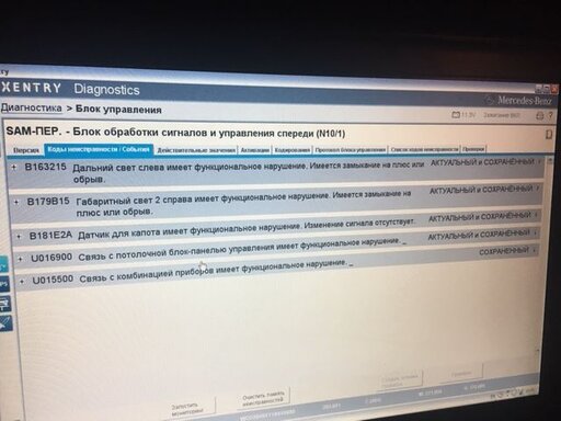

Теперь у меня другая проблема горит индикация открытого капота появилась после обновления через ведьму одного из блоков.
почитал в инете советуют обновить блок SamF нашел прошивку скажите поможет она или нет ? или не стоит обновлять? во вложении фото скрины с ведьмы.

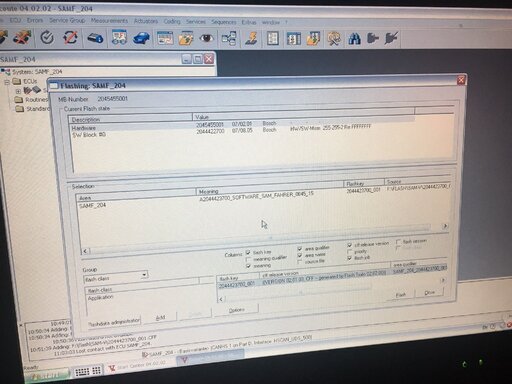

и ещё один не менее интересный вопрос - софт ic_204 обновлён один, обновляют два обычно... и на сколько эти софты смогут работать с машиной...
Не хотелось бы лесть в блок SAM обновлять его.
Если я верну ту же прошивку что у меня была изначально
sw block #0 2049020703
сейчас там в sw block #0 2049021203
но при этом сохраню сейчас кодировки которые имеются.
Получается я верну так же как было изначально в машине залито, и блок SAM не должен будет уже ругаться?

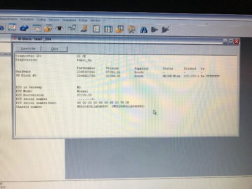

Макс, кодировка слететь после обновления, ну ок... а тут флешь ругается на своё хардваре! причём флешь стоковая, заводская, автор её не мог шить... хорошо, вылезла надпись, ладно, кодировка замок и предупреждение на щитке... причём тут ошибка флеши - несоответствие хардваре-софтваре???
для того варианта это нормальное состояние
CBF-VersionSAMF_204.cbf SGML- Version:2.0.8 CBF- TRANSLATOR- VERSION:04.00.01

Partnumber Version Supplier Status flashed by
Hardware2045455001 07/02.01 Bosch - - -
SW Block #02044422700 07/08.05 Bosch HW/SW-Mism 255-255-2 Re FFFFFFFF
ECU is GatewayNo
ECU Mode:Normal
ECU Bootversion07/08.05
ECU serial number.........r
ECU serial number(hex)00 00 00 00 00 00 00 02 8E 72
с абсолютно рабочего блока до прошивки. ну, так отдал он статус...
Макс, блоки с такими ошибками, разные, как правило "работают"... другой вопрос как, и на сколько корректно.
Но по теме вопроса всё решение в кодировках, остальное уже не важно
я бы в таком виде блок не отдал клиенту, мы ещё не видим результата диагностики, какие там ошибки и события.
ещё раз - никакой ошибки в блоке нет, просто вот так вот он отдаёт состояние, при том, что он В ПОРЯДКЕ.
как ты видишь - блок не в буте 😀
