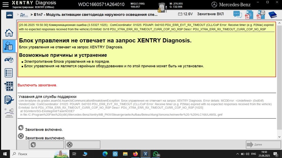

И не понимаю, почему иногда блок hlc иногда отваливается, из-за ошибки по Лин такое возможно?
возможно, при нарушении работы его периферии, я-же написал это раньше.
пока блок занят проблемами с управлением - он может от диаги отваливаться и не отвечать (что у тебя и видно на скрине)
проблема или в LIN или в 15 клемме.
