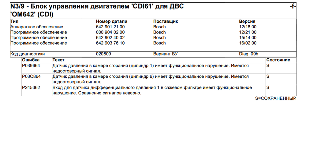

Всем привет!
WDC1660241A644168

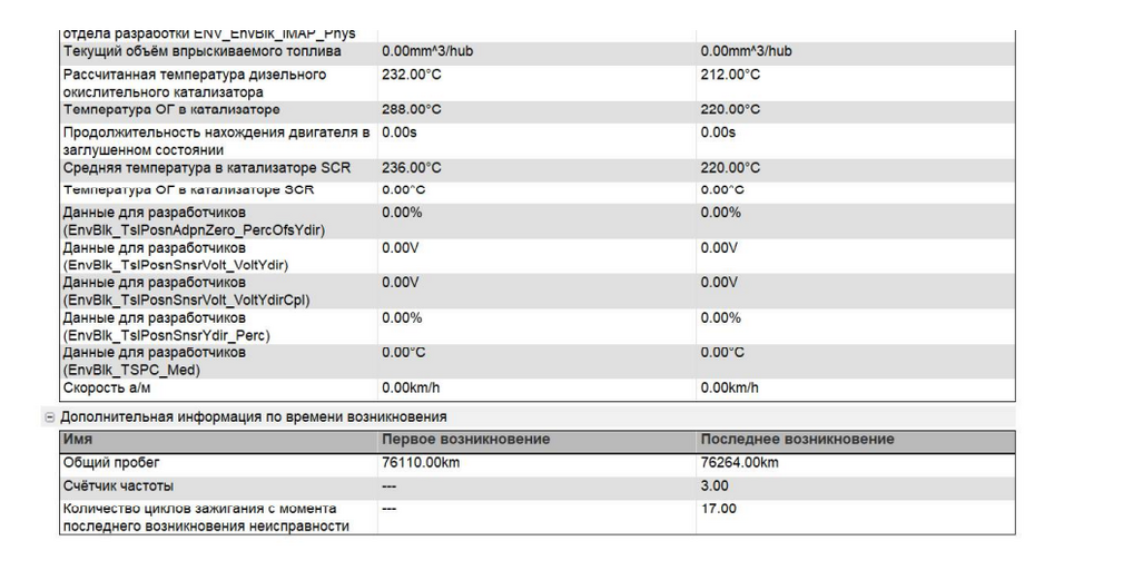

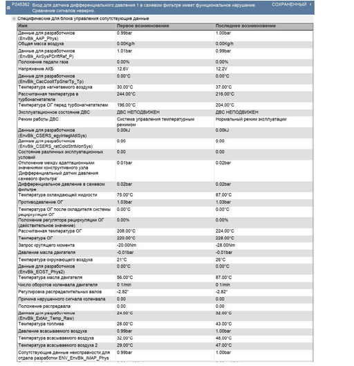

Каждые 3 месяца вылезает ошибка по DPF. Меняю датчик, авто ездит 3-4 месяца... Сажевый не забивается, в аварию ДВС не сваливается... Резать)))?
заметь, у тебя все ошибки на выключенном моторе - не заведённом. по ошибкам датчиков давления - заменить разъём на датчик давления рейки + контакты на моторнике, но они к дпф не относятся. можно заодно.
