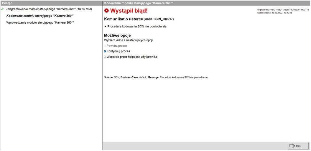

ситуация похожая: заменили svs166, в блоке висела ошибка что вин код не алё, сделал "ввод в эксплуатацию" - в конце кодирования вываливается ошибка (это проблема кривого пассру, так на многих блоках происходит но кодировки все же заносятся в блок)
в итоге: вин остался старый, изображение с передней камеры вверх ногами + все изображения с эффектом рыбьего глаза
Руками перешил, вин остался старый, зато кодировки поменялись сами после прошивки (изображение нормальным от этого не стало), вернул те кодировки что были перед прошивкой - ничего не поменялось!
p.s. не верится что еще один "ввод в экплуатацию" что то поменяет
вот какая дичь происходит:
сначала вшил старое ПО, потом сделал "ввод в эксплуатацию" - так вот после записи кодировок вываливается ошибка (скрин ниже)
p.s. вин код все таки поменялся на нужный, но висит ошибка что калибрация отсутствует ?
