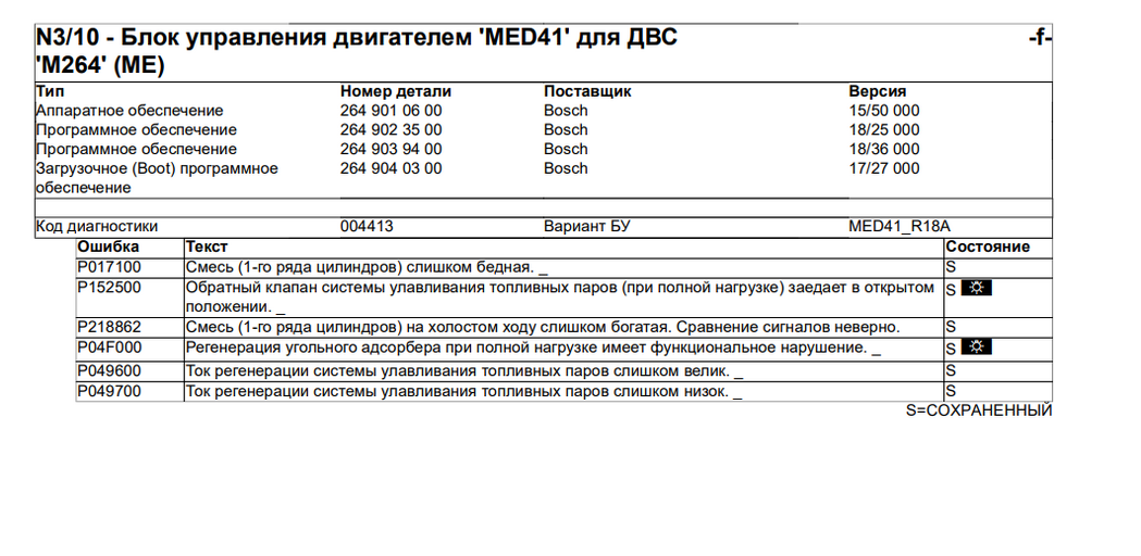

Горит чек, на работу никак не сказывается. Ошибки приложил.

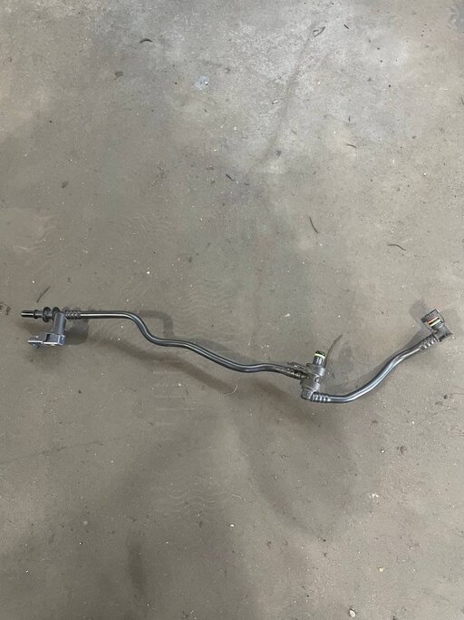

Эту трубку менять? Было ли у кого-то подобное)?
p017100 , p152500, p218862, p04f000, p049600, p049700
всегда текстом коды ошибок пишем!

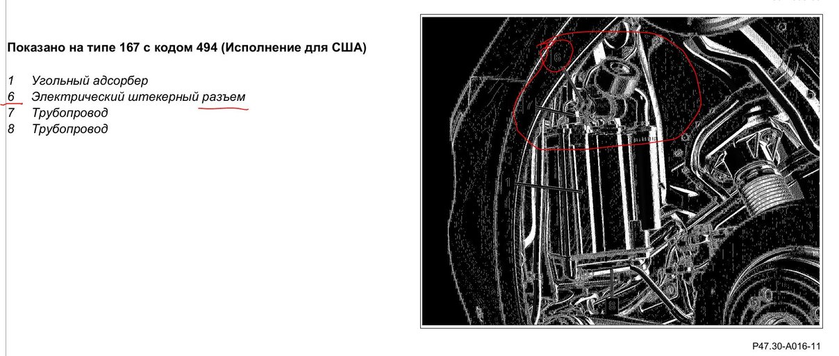

клапана частичной вентиляции как на 274 нету, возможно какая-то замута с этим клапаном.
история машины какая? нет-ли битостей сзади?
