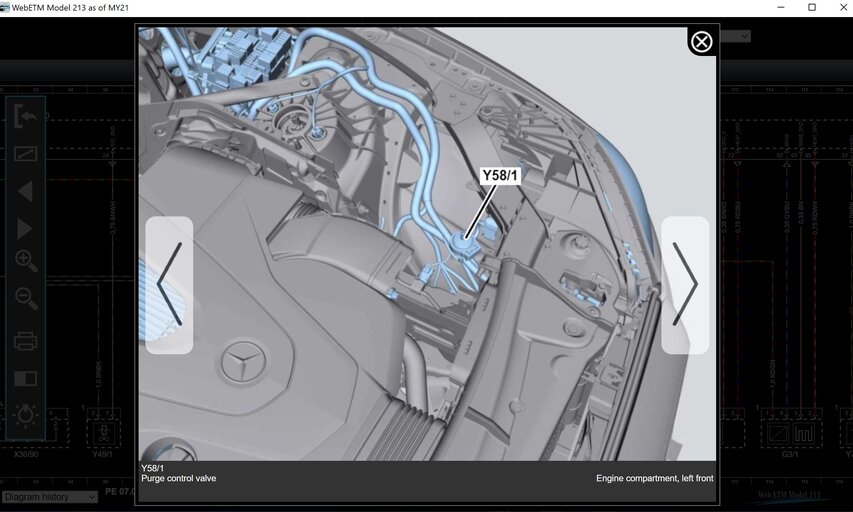

ошибка по богатой смеси вернулась.
вы правы, что это было 2 параллельные неисправности.
на заведенной машине открыл крышку бензобака, аж испугался от пшика паров.
хотя ошибки по Y58/1 нет.
Попробуйте по нему постучать ( по клапану этому) иногда временно помогает.
Залип в открытом положении
У меня на 203092 не было ошибок по нему, но 0172 была и бак так же всасывал, и коррекции в небесах были.
Поменял - забыл.
