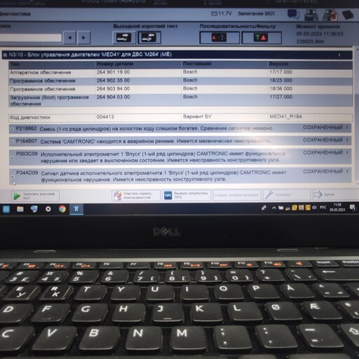

Здравствуйте.поможите?

День добрый, подниму старую тему, со схожей симптоматикой.
213.080
m264
Код:
P218862 - Смесь (1-го ряда цилиндров) на холостом ходу слишком богатая. Сравнение сигналов неверно
P164B07 - Система 'CAMTRONIC' находится в аварийном режиме. Имеется механическая неисправность
P164B09 - Система 'CAMTRONIC' находится в аварийном режиме. Имеется неисправность конструктивного узла
P34AD09 - Сигнал датчика исполнительного электромагнита 1 'Впуск' (1-ый ряд цилиндров) CAMTRONIC имеет функциональное нарушение. Имеется неисправность конструктивного узла.
Смесь - следствие неисправности камтроника или как у автора темы - КВКГ?
По камтронику - замена исполнительного мханизма или копать глубже?
Спасибо.
Проблема (сообщение №35) решилась заменой камтроника (camtronic), номер детали для M264 - A2649820500.
