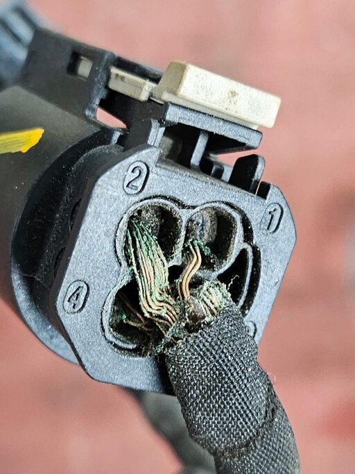

появилось после замены свечей ? там на этом моторе со свечами надо косу на катушки менять . иначе блок менять или чинить . там коса на катушки рассыпается и коротит . проходили
Была аналогичная ситуация на w223 M256, во время т.о. механики поменяли свечи и осыпалась изоляция на проводах катушек зажигания, далее появились ошибки пропуски сгорания цилиндры 1,2,3 и активация катушек зажигания 1,2,3 цилиндров. На холостых работает идеально после ремонта проводов, при подьеме в горку сразу появлялись эти ошибки. Приговорил блок двигателя М256, заменили - не помогло. Только после замены моторного жгута неисправность устранили. Начинать надо с замены косы моторника.
