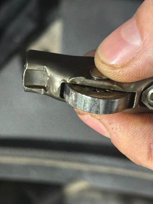

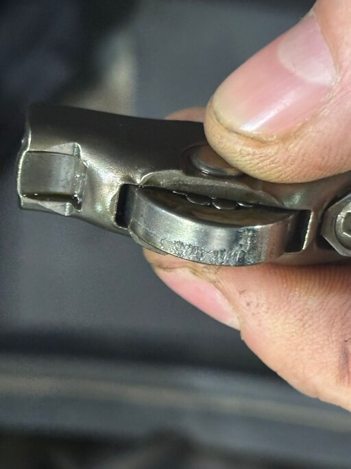

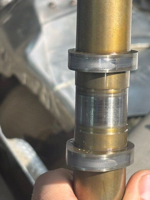

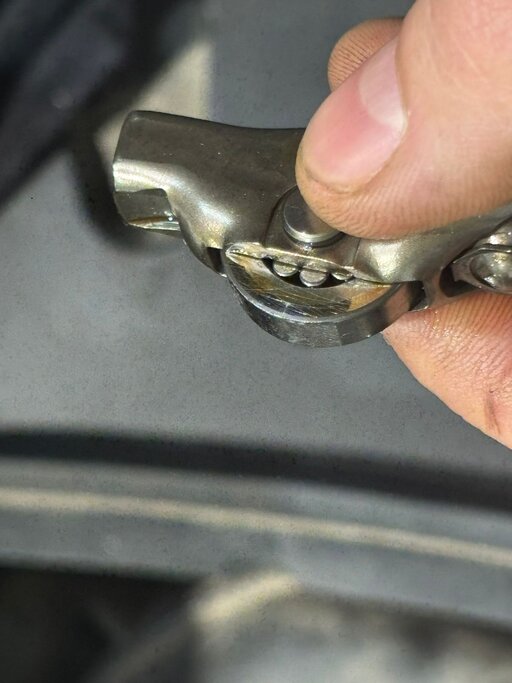

И что не так с клапанами было? Впуск или выпуск? И "первый ряд" - это как?
Выпуск первый ряд (ранше на старых моделях диагностика выдавало как правый ряд цилиндров)
На сегодняшний авто тоже такое авто с такой же проблемой и с таким же двигателем которую закрыли тему, но ссылку которую вы мне дали не одинаковые ситуации у меня именно по одному цилиндру проблем
Мы заменили все провода и свечи (оригинал) местами поменяли форсунки и котушки зажигания не помогает
Ещё раз повторюсь если ездить нормально без нагрузки проблем нет,только когда даёшь нагрузку на спорт режиме двигатель начинает перебои
Питание проверили все нормально думаю нужно вскрывать и проверять механическую часть
