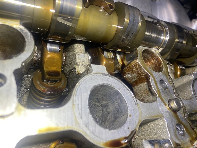

Подними клапаную крышку. Бывает как на фото. Мотор другой. В эти случае; ДВС на ХХ работал с пропусками по 4 цилиндру, компрессия; динамическая и манометром в номе!
