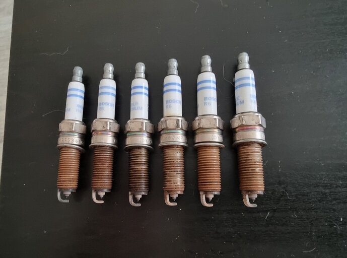

температура охлаждайки верно показывается? состояние свечей какое было? коллектор впускной - делал когда-либо? машина без газа?
если разнобой - сделать обогащение холодного пуска и понаблюдать. возможно загрязнение форсунок.
Температура показывается верно. Состояние старых свечей на фото, все можно сказать одинаковые. Коллектор впускной не делал внутри, но летом сломалась треугольная тяга на нем снаружи. Я его снял и просто тягу эту поменял, внутрь не лазил, работает, ошибок по нему нет. Машина без газа
