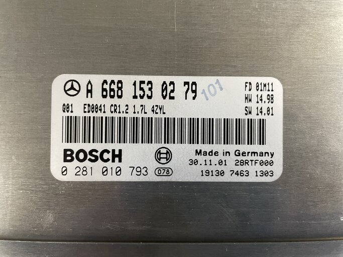

W168 A170CDI WDB1681091J725379
Дело в следующем.
Авто на подъемник заехало само.
Меняли АКПП на МКПП.
(Датчик сцепления и задний ход сделали. Все кроме коробки, маховика и сцепления осталось родным)
Начал я кодировать моторник и немного "удивился"
В блоке кодировка: 214 007 006 которой нет в списке доступных из EPC!
Ну, подумал наверно бывает и прописал кодировку из списка: 209 003 015 (мкпп + кондей)
Стартер появился, все параметры (давление, обороты, синхронизация) в норме, но авто не заводится.
Даже не схватывает.
Ошибок нет.
Эксперимента ради решил закодировать назад в автомат, но кодом из EPC: 210 007 010 (акпп + круиз + кондей)
Получил ошибку о неправильном коде !!!
С "перепугу" подкинул другой моторник. А он оказался тоже с кодом: 214 007 006
В общем прописал и в него код 209 003 015... стартер есть... не заводится
Подскажите кто сталкивался, что за хрень с кодировками и какой код все таки использовать?
