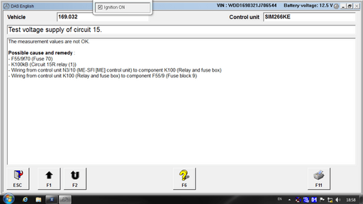

Гут абнт! Вопрос? Нет питания на моторнике незаводиться не опрашивается пред 43 44 тоже молчат wdd1690321j706544

На мозги чтоб они включили 43 и 44 должна прийти 15шка на 15ю (каламбур) ногу.
15шка идёт непосредственно с разъёма 1 и контакта 13 блока N10
pe07.61-p-2101-97qb - схема моторника
pe54.21-p-2127-97qa - схема N10.
Нога судя по всему прямая и никакие реле её не делают.

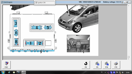

Посмотри через DAS состояние клемм в SAM, ещё это очень любимое место , для врезки залепушных блокировок. Сними ковёр , в проводке вплетается... так не видно.

Непосредственно с N10 на этом проводе ничего не выходит? что-то ещё не работает? если проводку звякни на всякий случай если выходит 12в из 13го контакта.
там чудес нет, по питанию дас хочет F70 чтоб ок был, kB
может это проходное через N10 идёт, я внутренней схемы N10 не вижу.
