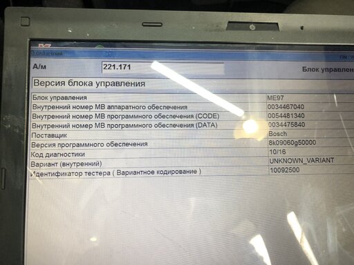

Авто завелось ,но не функционирует дроссельная заслонка,подкинул другую ничего не поменялось -ошибки по дросселю и механические,и электрические
При входе в блок высвечивается сообщение «вариант блока не известен,поэтому диагностика доступна в небольшом объёме» нет ни активаций ни действительных значений, заслонку обучить не возможно из-за отсутствия этих пунктов.
В версии блока- вариант внутренний -unknown_Variant
вин машины напиши, посмотри в CGW какой вариант прописан. судя по всему проблема с тем, что там кодируватели лазали, или смотщики. или сначала одни, потом другие.
разумеется, при условии, что у тебя софт актуальный как минимум 16 года диагностический.

а причем тут cgw? das же открывает блок через me97.cbf и как бы она одна единственная для этих блоков. Скорее всего блок поплыл от периодических отвалов 87-ой клеммы.
при том, что DAS определяет КАКОЙ CBF использовать исходя из ТИПА МОТОРА!
если прописать НЕ ТОТ ВАРИАНТ, то DAS будет использовать другой CBF, и РУГАТЬСЯ на неизвестный для НЕГО вариант!
sein
Макс, думаю у него ПО на компе битое
у его вроде правильно модель выбирает 221171
при правильном определении вина, с подобным встречался, когда ПО компа старее ПО мозгов авто
ТС - у тебя какая версия ксентри стоит?
